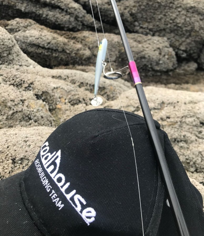

Pour le moment je n'ai eu l'occasion de sortir qu'une fois mais franchement ......super content

Re: Blank SUZUKI
Pour mon 1er retour c'est que deja c'est une superbe lanceuse.......
Mes 1er lancés avec un jig 20g pas trop appuyé pour commencer car tresse neuve et ça part deja loin.....
Pour le moment je suis resté sur la plage basse de la canne entre 12 et 20g.......
J'attend de toucher mes 1er poissons mais deja les sensation sons très bonnes
