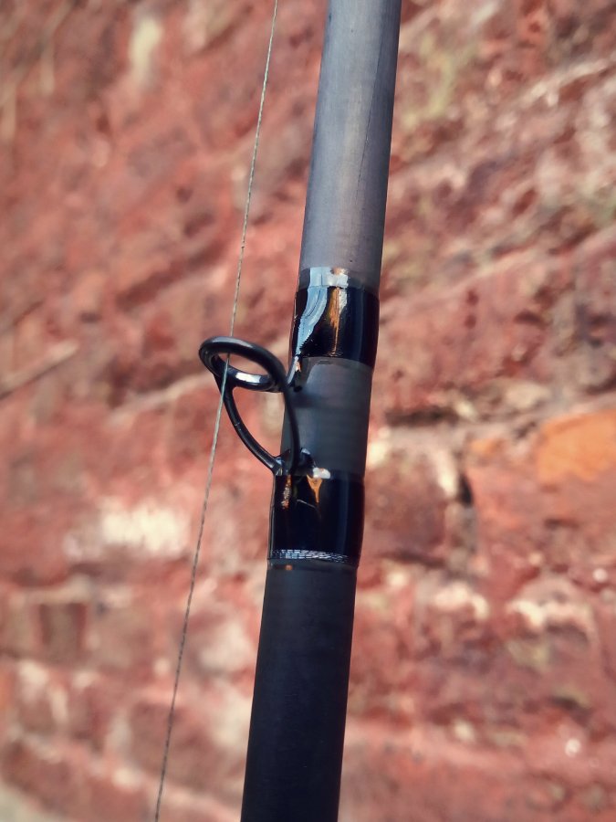

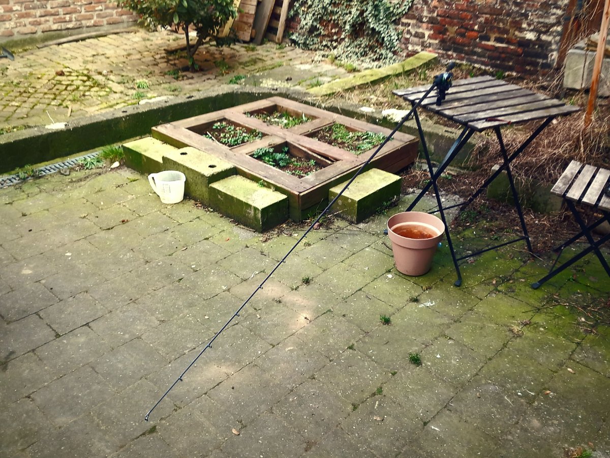

Pas encore de retours sur le long terme, mais après deux jour de peche sur des bass difficiles dans des milieux remplis de bois morts et de racines de nénuphars, je suis conquis par ce montage légers, precis et puissant!
Je n’ai eu aucun problèmes à extraire de force des poissons de 50cm hors de leurs trous, tout en prêchant relativement légers avec une grande précision.

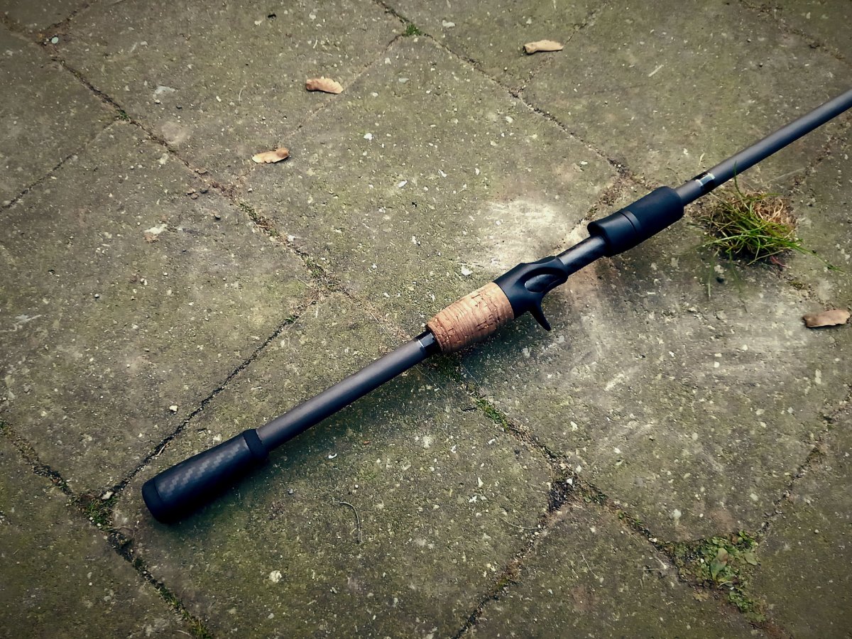

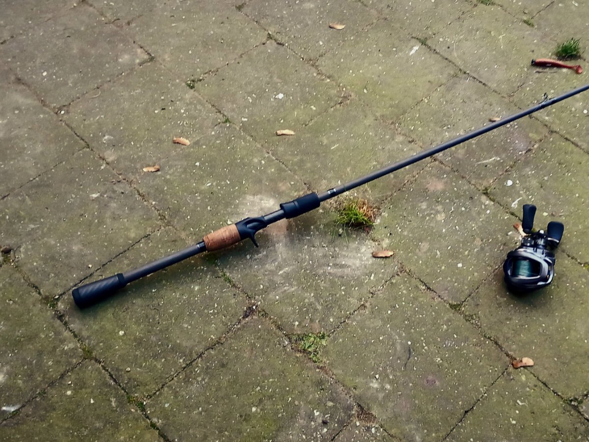

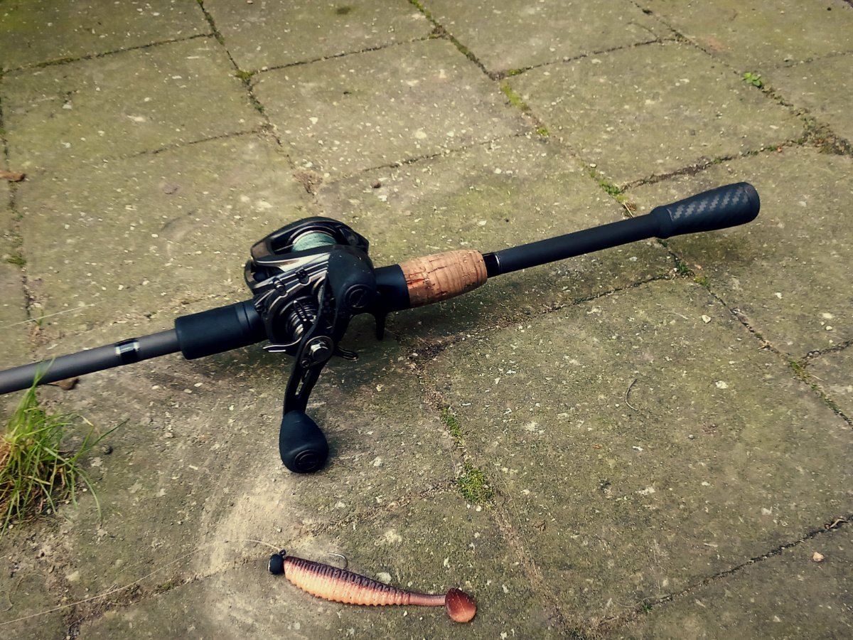

Monté en split grip court, 28 cm (centre du pied du moulinet), 26cm (avant gâchette).
Spé casting classique, 11 + 1, en (8 - 5,5 titan-sic) + (4,5 torzite x9) + (4,5 torzite), le guide-fil (stripper) placé à 54cm de la gâchette, ou 49 du moulin.
Je lui ai bourré 13gr dans le c..l, pour l’equilibre (en mon sens, plus important que la légèreté) ça me donne un montage à 109grs, ce qui, je trouve, n’est vraiment pas déconné pour cette puissance.
Couplée pour le moment avec un ”lew’s custom lite”, le tout pour un combo à 256grs,... autant dire: ”une plume!” mais solide comme l’acier. ;)
Résultat, 18 jolis poissons sortis, avec une très belle moyenne à 45cm, péchés avec des LS entre 3 et 4” en Texas ou nedrig 3 à 5grs, mais également avec des stickbait de 8 à 10cm durant les quelques heurres chaudes ou les poissons semblaient sortir timidement marsuinner au soleil.
:geek:
Ma conclusion après passage du spinning au casting: On récupère un grosse puissance au ferrage, et le contrôle sur la portance de petits leurres est accrue, surtout au delà de 15 mètres. Le blank étant très sec, et les lancés casting moins francs, on perd un peut en distance de lancé, mais on récupère quelques grammes en plage haute, sur du pitching par exemple, là où envoyer 28grs ne pose aucuns problemes.
Grosse tuerie!!!
