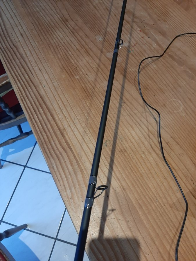

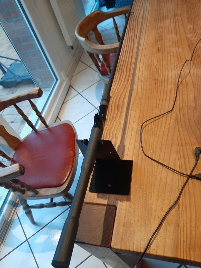

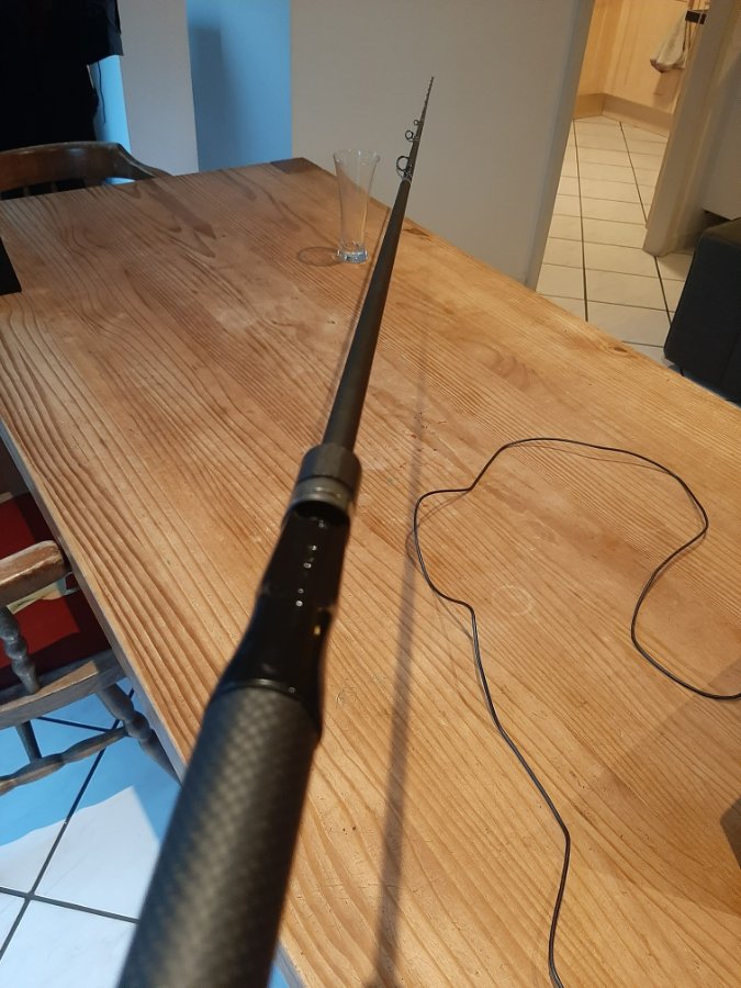

Hello,
C'est ma première canne en rodbuilding, soyez indulgent ( ou pas :) )
BLANK PPS72M 7'2 218cm 5-25g
Anneau PACKSPICAST76+L-TT packfinish: Polished Titanium Torzite packlenght: 7'6
Anneau de Scion TKGTT- 5-1.8(4.5) tip top ceramique: Polished Titanium Torzite tip top size: 5-1.8(4.5)
Poignée KITCATCS16FullSoftTouchShort-mattblack / Reel Seat Finish: Dark Emperor / Color: Matt Black / Material: Short Carbon Soft Touch
NOCPA100M - RAIN CLOUD-037 ( gris ) Thread Size: Size A
Montage en casting spiral, j'ai suivi la spé préconisé pour la STATEMENT 724( qui n'était plus dispo ) pour les anneaux KT et ajusté comme je pouvais les anneaux de rotation car la poignée est courte.
Première sensation : Hallucinant, c'est léger j'ai l'impression d'avoir une UL du commerce dans les mains. C'est flex en pointe mais puissant à la fois, bref j'adore....( a tel point que je commence a réfléchir a me commander de quoi faire une ML :) ).
Plain de petites imperfections, mais j'en suis tombé raide dingue !!

Ça a l'air très sympa comme montage.
Pour trouver à dire, il me semble que ta rotation est plutôt "lente", ton deuxième anneau ne semple pas être à l'horizontal, mais comme je ne connais pas ce blank, ça reste une remarque.
