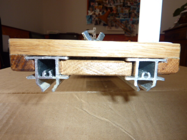

Le banc se compose de deux glissières en alu (récupération) sur lesquelles coulissent trois chariots support de blank, un chariot porte bobines et un bloc moteur amovible (à l'extrémité gauche).
Voici la bête dans son ensemble

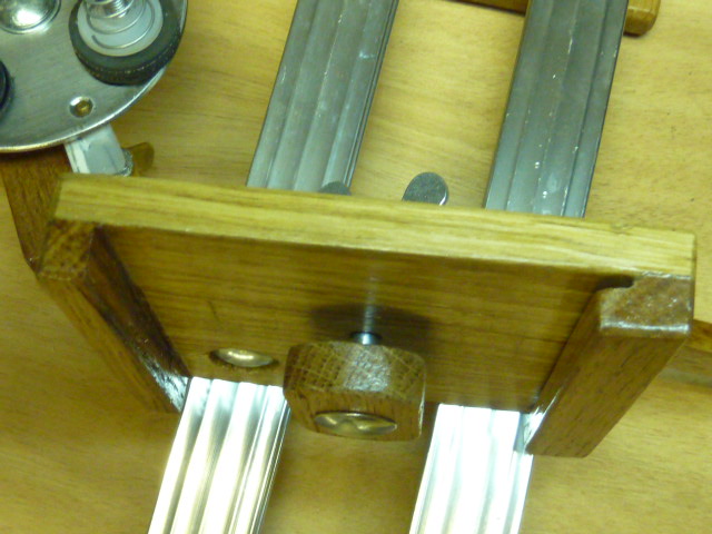

Le principe des chariots et glissières

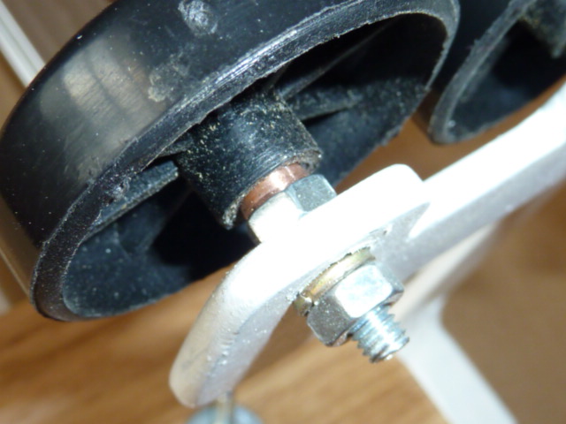

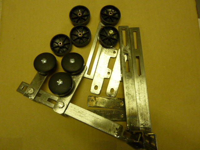

Les supports à roues

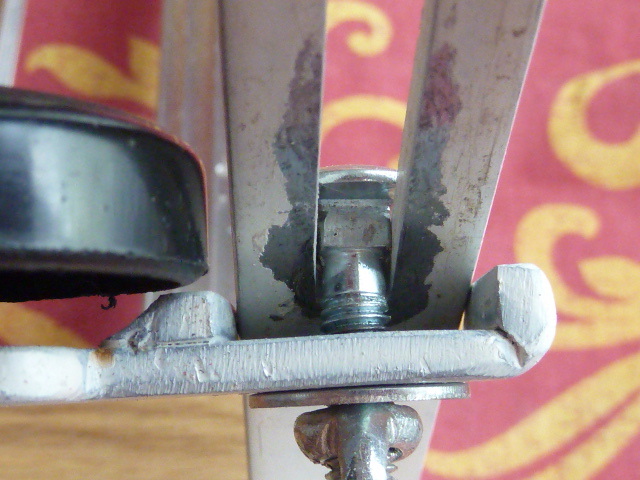

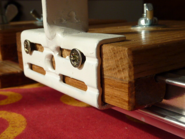

Une petite modif après utilisation, des guides pour éviter la rotation des portes roues.
Fixation des supports en fer sur le chariot

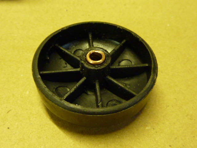

une roulette dont sont issues les roues diamètre 40 mm
Une roue équipée d'un tube cuivre diamètre intérieur 4mm
Une roue montée

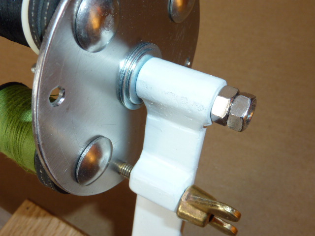

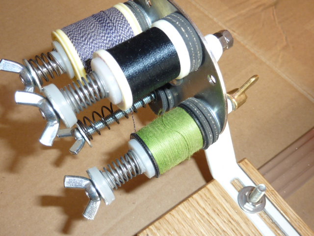

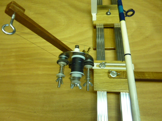

Le porte bobines rotatif

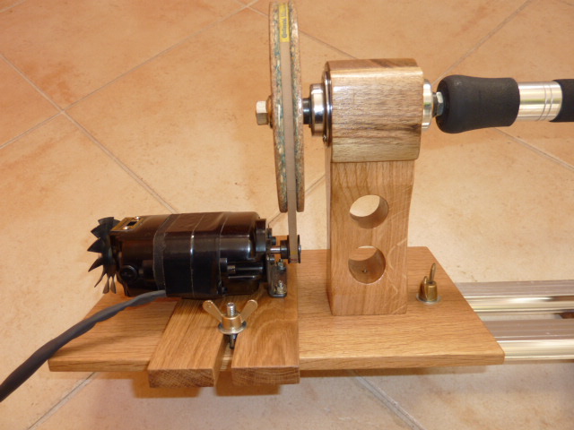

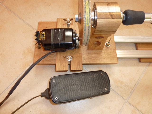

Le bloc moteur
moteur de machine à coudre 6000 tr/mn ramené à environ 700 tr/mn par la grande poulie, la progressivité est donnée par la pédale rhéostat.
Le moteur est fixé sur support permettant le réglage en tension de la courroie
La pédale rhéostat est emprunté à Madame.

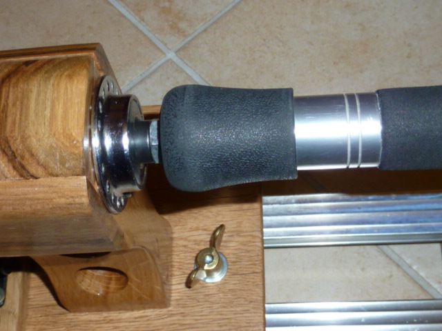

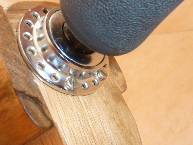

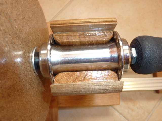

La tête motrice, c'est un moyeu de roue avant de vélo récupérée dans un mag de vélo .
L'entraînement de la canne, difficile de faire plus simple.

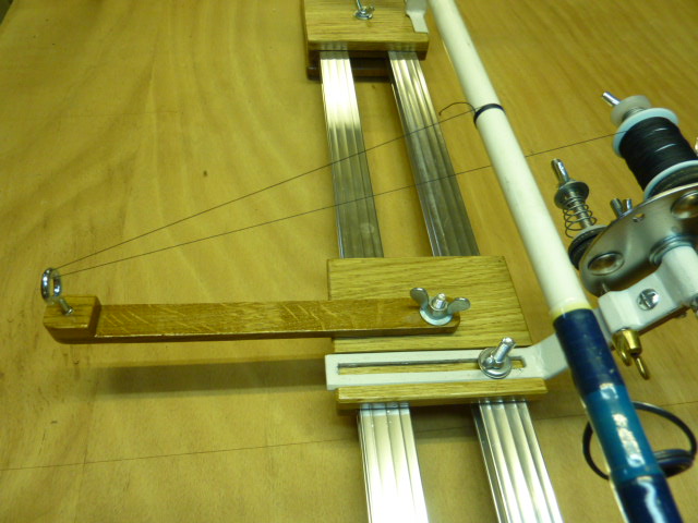

En examinant les wrappers renzetti et pac bay j'ai constaté deux dispositions différentes concernant la position des bobines.
Sur le renzetti en arrière du blank et sur le pac bay en avant du blank.
Ce qui fait varier le sens d'enroulement des ligatures
Je n'ai pas résisté à l'idée de tester les deux dispositions et j'ai donc équipé le chariot porte bobine en conséquence.
Enroulement fil en avant
Enroulement fil en arrière (je préfère )

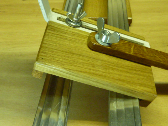

Le chariot est amovible pour être placé entre les supports.
