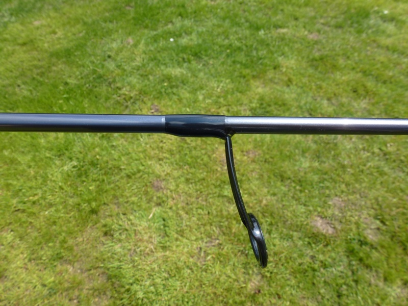

Ce qui est bluffant avec le fil à ligaturer noir, c'est le rendu une fois verni. La ligature donne l'impression d'avoir été peinte, le fil est indétectable et la couleur est la même que le gloss black matage. C'est top.

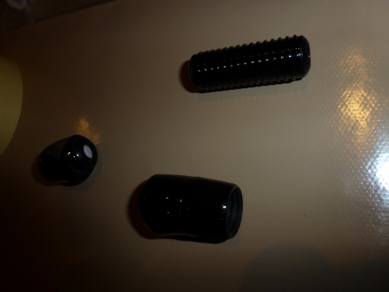

Petits détails sur le montage du porte moulinet skeleton :

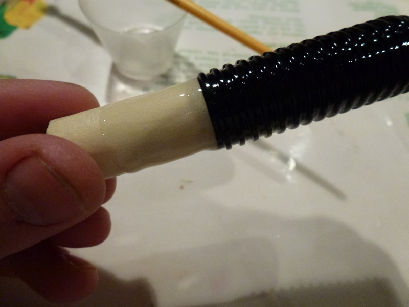

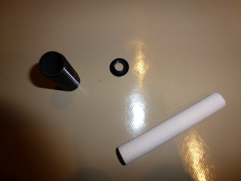

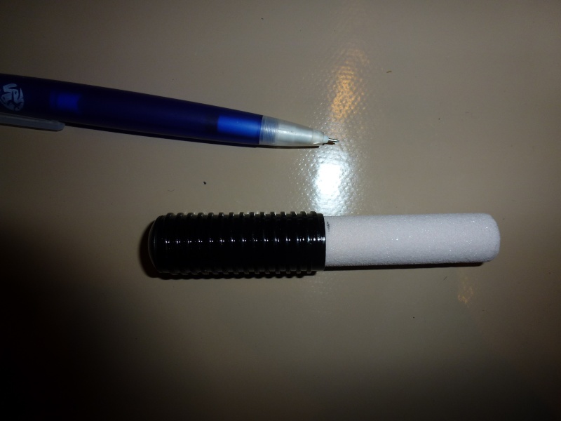

Premièrement j’ai positionné les éléments du porte moulinet à blanc sur le blank avec le moulinet de façon à définir sa position. Cela m'a permis de vérifier que le diamètre des bagues commandées passait bien sur le blank.

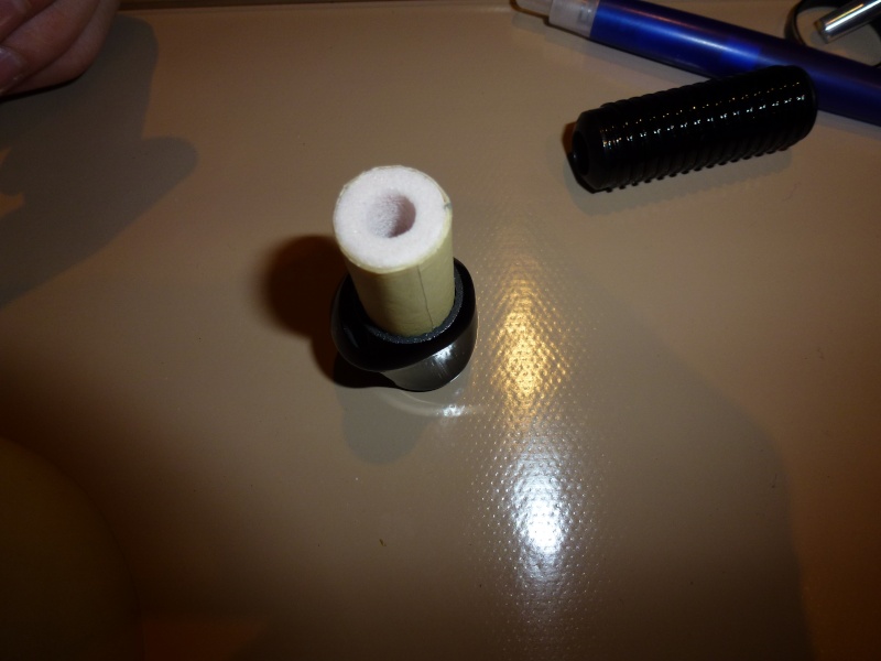

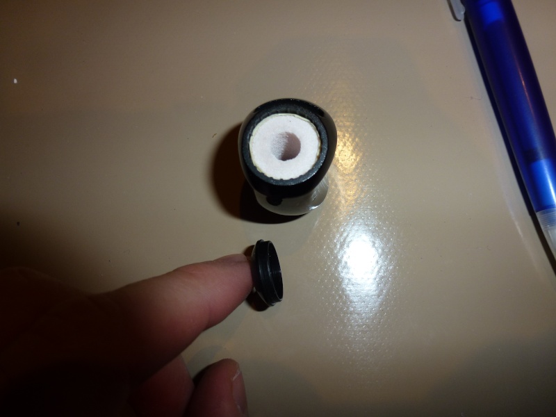

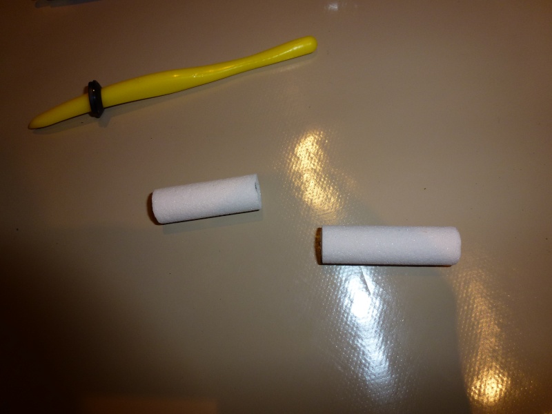

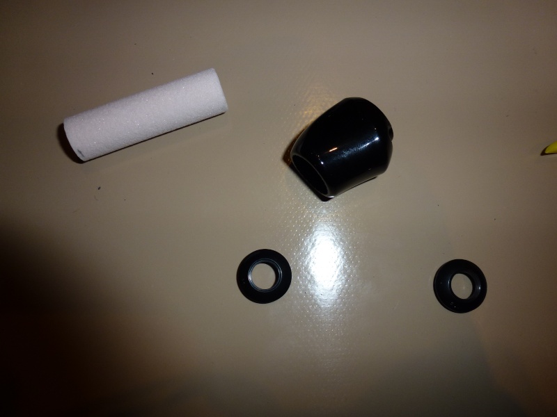

J’ai ensuite ajusté mon shim aux éléments du skeleton en potionnent une bague dans le pas de vis et en insérant mon shim et j’ai tracé.
J’ai également déduit l’épaisseur de la deuxième bague, puis coupé et vérifié que tout s’ajustait au mieux.
J’ai procedé de la même manière pour le deuxième élément du skeleton.

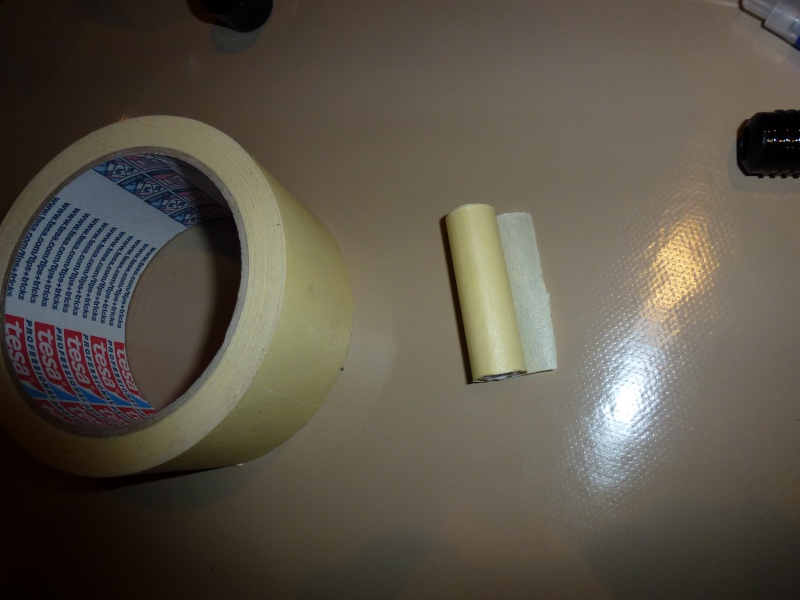

J’ai regarni mon shim avec du scotch pour que celui-ci rentre en force dans les éléments du porte moulinet.

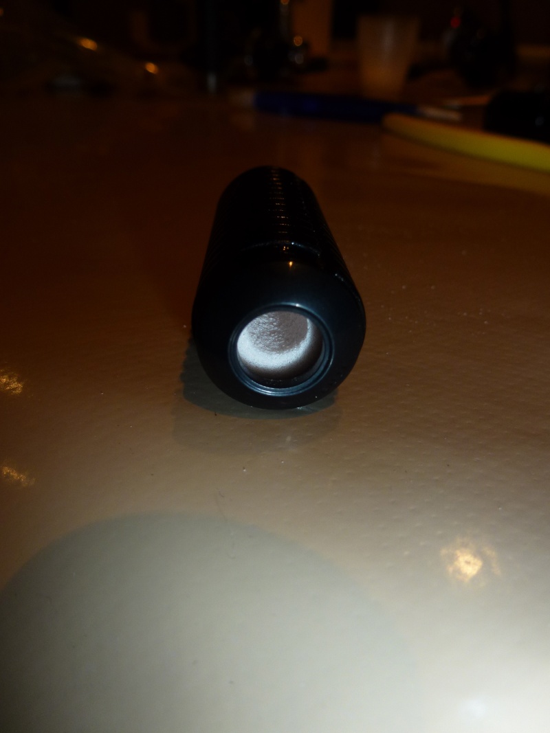

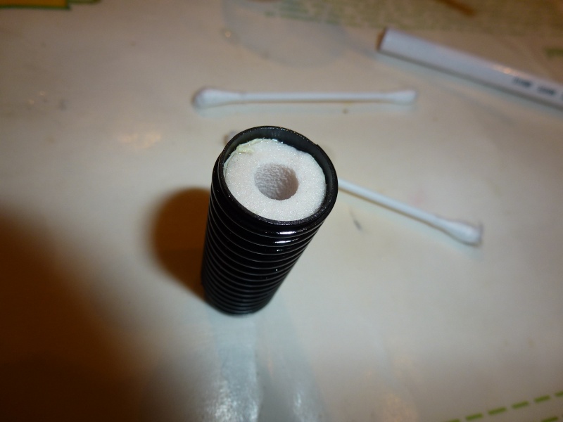

Une fois que tout était OK, j'ai collé mes shims en faisant bien attention à laisser le petit espace nécessaire à la bague WCS.

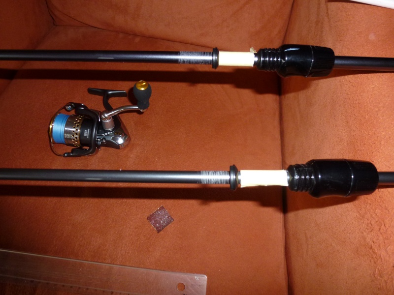

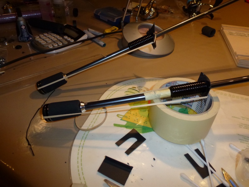

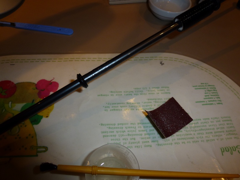

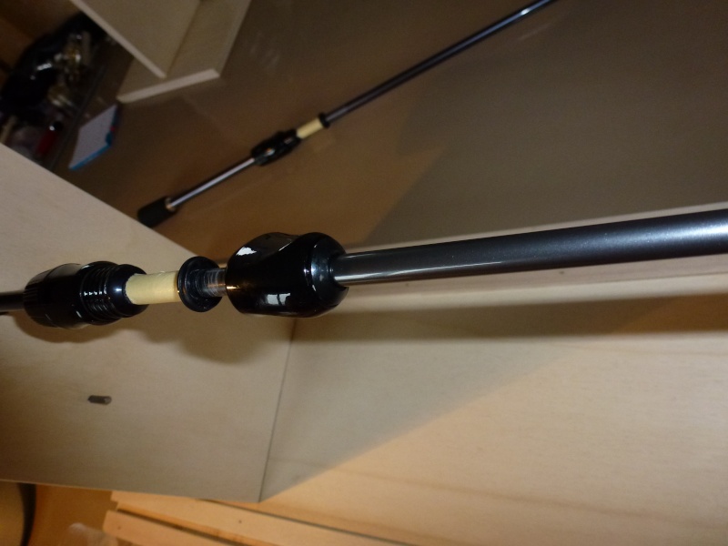

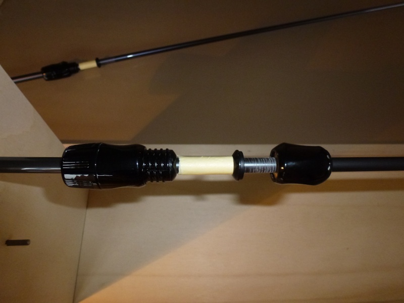

Une fois mon shim collé à l’interieur de mon porte moulinet, j’ai griffé mon blank et collé la première partie du skeleton en faisant attention de bien le monter selon l’épine du blank. Puis j’ai mis les bagues en pression à l’aide d’élastique.

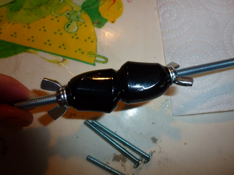

J'ai collé mes shims dans la deuxième partie ainsi que les bagues et j'ai mis le tout en pression sur une tige filetée.
J'ai mis du scotch sur le blank afin d'avoir une butée pour ma bague et pouvoir garder ainsi mon espacement. Enfin j'ai griffé le blank et collé mon deuxième élément du porte moulinet.

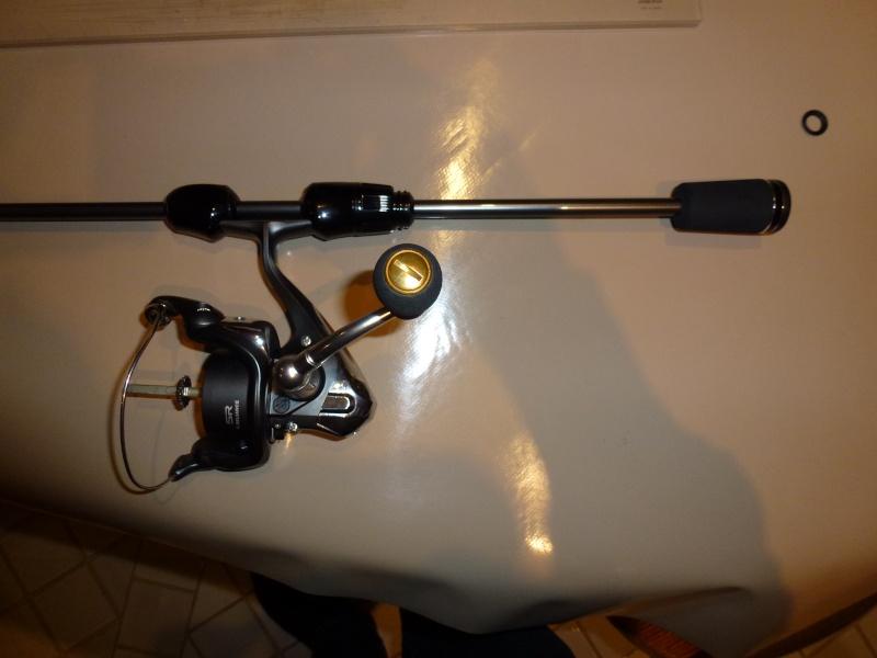

Au bout de 20 minutes la colle commence à s'épaissir, j'ai mis le moulinet en position afin d'ajuster pile poil l'alignement des deux éléments et hop le tour est joué.

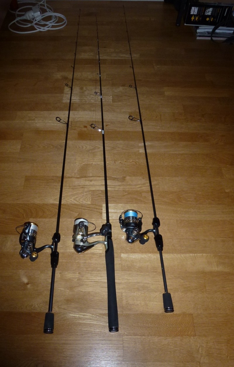

Quelques photos merdiques de mes cannes, trop pressé de les essayer, je n’ai pas pris le temps de leur faire une belle séance photo.
