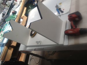

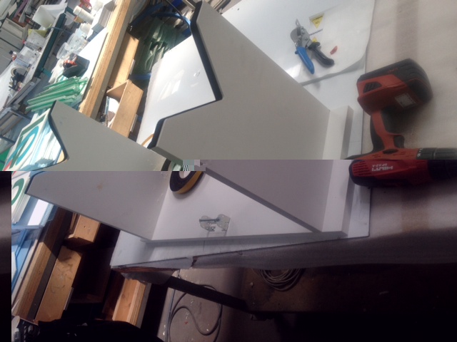

J'ai réalisé un début de banc de montage pour reposer la canne pour le vernissage et montage divers.
J'ai pratiquement terminé la partie support avec le moteur intégré qui sera détaché, et ou la hauteur sera réglable pour bien avoir un moteur aligné et que tout tourne droit.
