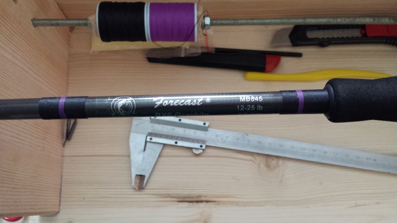

Bonjour a tous ,
Voila ca y est je me lance : monter ma premiere canne home made :D
Mon choix c'est porte sur le MB845 pour en faire une canne light pour silure en kayak .
Pour le reste : porte moulin fuji dps-m18 , anneaux kwsg30 , klsg20 , klsg12 puis ktsg8 x4 et enfin mnst 8-3 .
En complement , quelque bout d'eva ainsi que quelques bague bwc et une btrs18-b :D
Ah oui j'oublier , j'ai recouper le blank au niveau du talon pour avoir une canne de 2metre tout pile :D
A la base je voulais le couper au dessus du pm pour faire un spigot avec la poignee de combat sur le scion mais j'ai craquer , je l'adore deja en monobrin 8-)

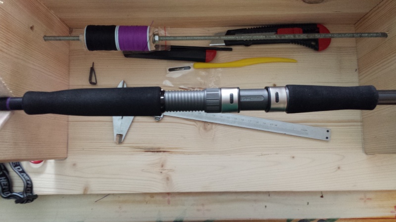

J'ai commence la poignee tout est colle : Image

Message par goulven »
bien ton eva retaillée
8-)

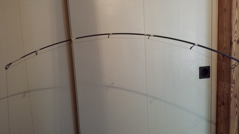

Pour ma spe j'ai choisi de faire un peu au feeling :oops:
Donc pour les anneaux :kw30, kl20, kl12, kt8 x4 et enfin mnst 8-3 .
Les espacements en partant du tip : tip,10,5 , 11,5 , 12,5 , 13,5 , 15,5 , 19 , 25 . Donc ensuite il me reste environ 63cm entre le kw30 et le pied du moulin et 30cm de talon entre le pied du moulin et le butt .
Qu'en pensez vous :?:

goulven a écrit :bien ton eva retaillée
8-)
Merci , j'ai fait ca avec les moyens du bord mais je suis pas mecontent du resultat

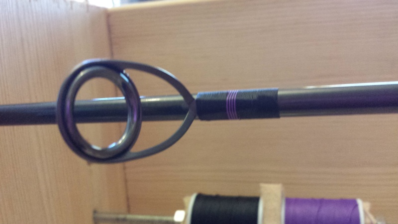

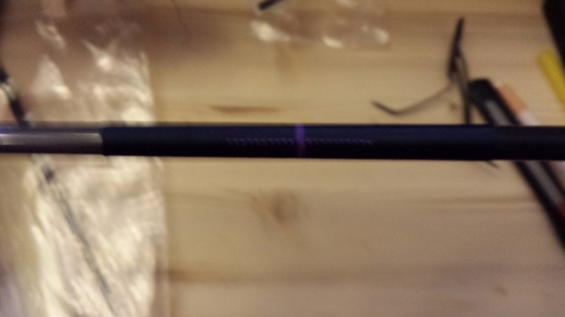

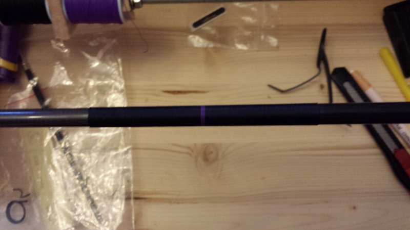

Bonjour ,
Aujourd'hui je me suis remis dessus un peu :D :D
J'ai donc fait quelques ligatures
J'ai aussi preparer la sousligature du kw
Desole pour la qualite mediocre des photos prise avec un portable
edlepecheur
Messages : 5292
Re: MB845 la 2toupile
Message par edlepecheur »
qu'est ce que j'aime le melange "noir et pourpre" 8-)
n'hesite pas a passer un bon coup de brunissoir pour bien "lisser" tes ligatures ton vernis n'en sera que plus beau ;)

skyll63
Messages : 84
Inscription : 17 janv. 2013 12:20
Message par skyll63 »
Ok merci du conseil , je vais essayer de faire au mieux . Le vernis est la partie qui m'inquiete le plus mais bon si elle n'est pas top je ne m'en voudrais pas trop etant la premiere ;) . Toute fois avec tout les conseils que l'on peu trouver sur le forum ca limite quand meme grandement les degats .

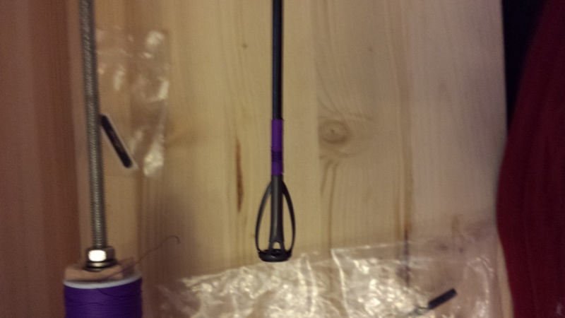

Ca y est , le vernis est passe et la canne tourne sur le banc jusqu'a demain ;)
