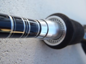

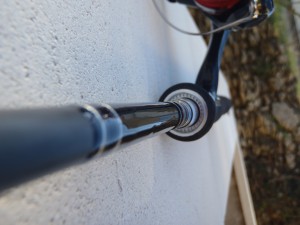

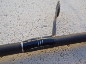

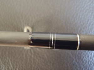

Voilà quelques mois que j'ai monté ce blank.
Je voulais une canne light mais longue pour pêcher les veines de courant du Rhône comme on pêcherai la truite au toc c'est à dire tenir un petit shad en lévitation le plus longtemps possible juste au dessus du fond quand le courant l'entraine. Je voulais aussi une action fast et un blank très tactile. Poissons visés : sandres et perches.
Je l'ai monté avec un grip plein façon old scool, un PM fuji IPS gloss black, quick lock avec éléments Matagi et bien sur spé KR avec tunnel de 4.
J'ai modifié très légèrement la spé fuji.
Puissance constatée : parfait pour des têtes plombées de 3g à 7g avec des shads de 3 pouces. Je l'ai utilisé jusqu'à 10 de TP avec shad de 4 pouces mais c'est vraiment le max.
Je ne l'ai pas utilisé avec moins de 3g de TP mais je pense que ça le fait aussi. La puissance constructeur de 3.5g 10.5g est assez bien évaluée, pour moi c'est une 3.5g 12g.
Action : c'est bien extra fast mais progressif avec une sensibilité de fou : contrat remplis!
J'ai une tresse de 9 centièmes et fluoro de 20 ou 25 centièmes et pas de problèmes avec le tunnel de 4, le noeud allbrith passe nickel.
Ce blank a sorti des sandres, perches et un silure de 107 cm en compétition.
Elle n'est pas conçue pour les silures mais je pense qu'elle peut sortir de beaux poissons comme gros sandres et loups. L'été prochain je la mettrai au loup en weightless dans les herbiers...
voilà quelques photos de la bête.

beau retour, et oO pour le glane. encore une pièce à verser au dossier de ceux qui s'inquiètent pour la solidité des cannes légères.

tes vernis

belle canne et elle en a dans le ventre cette petite

super belle et très propre, notamment les vernis qui sont magnifiques
et dépucelée dans les règles de l'art en plus, chapeau !

pchu tu nous en bouche un coin, le travail parfait les vernis et la finition sobre et classe quand au dépucelage ,elle a du en bavée quand meme la pauvre
beau C R bravo a plus giogio

Bien classe celle là, j'aime beaucoup!

Oh là, il y a du level en réalisation.
Le résultat est vraiment classieux, Jérôme!

Depuis hier soir j'avais envie de te mettre un commentaire, malheureusement privé du forum pour 24 heures je n'ai pas pu
Elle est tout simplement sublime les ligatures et les vernis sont parfaits. Avec un petit dépucelage qui va bien en Finale du GN, ça a dû être un grand moment.
