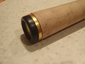

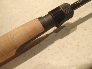

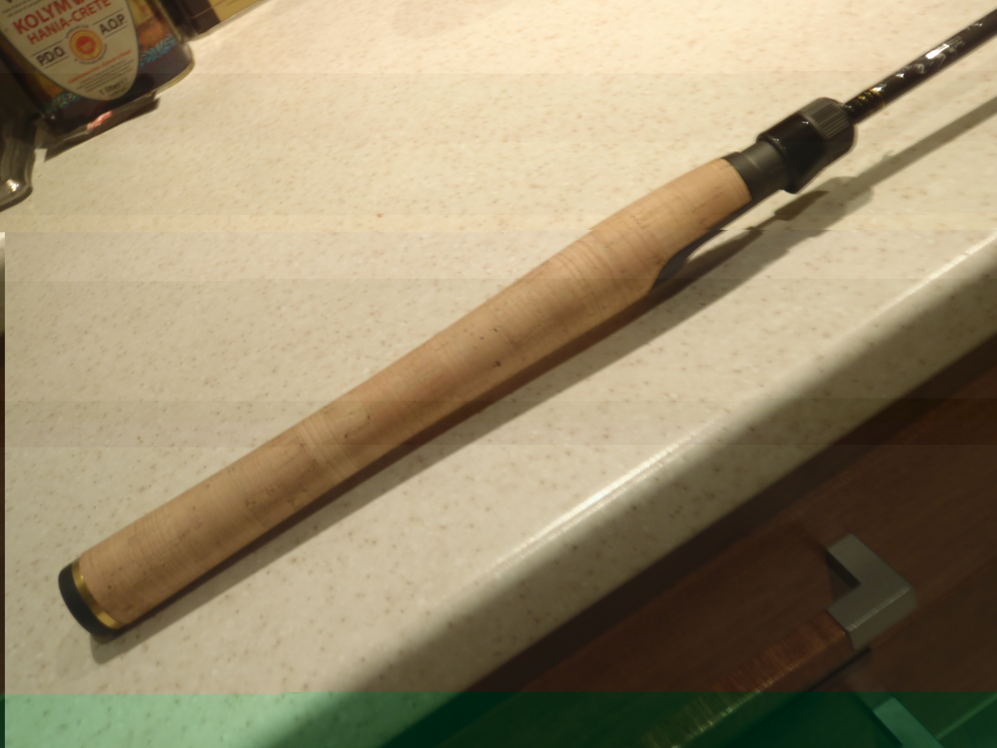

un ami m'a demandé de lui monter un blank pour la trouite en petite rivière
on est parti sur le RX7ISB720 recoupé a 165CM
pour les anneaux on a fait light BKLAG 16H/8H/5.5M et 3 x BKTAG4
pour le tip BLGAT4.5 – 1.6
poignée longue en liège + son IPS , un Butt cap rodhouse à tenon Gold et une baguouze WCS 16 - Taille : 9.5
la poignée a été recoupée pour faire 25cm du pied du moulin au butt
allez Nico je ne vais pas te faire attendre plus longtemps , place aux tof's ;) :

elle sort a 85 grs tout pile

Travail super soigné,bravo,très belle canne :)
barno
Messages : 17
Inscription : 23 févr. 2013 16:25
Re: RX7ISB720
Message par barno »
C'est tout propre, tout jolie! bravo
BooT
Guide de pêche & Team rodhouse
Messages : 370
Inscription : 16 nov. 2013 22:16
Re: RX7ISB720
Message par BooT »
Tout joli cette tyte canne, çà pête bien avec le liège!
