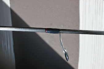

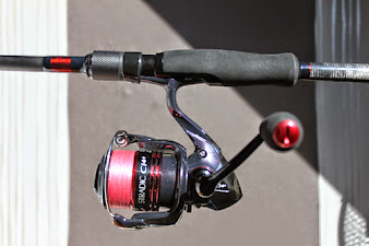

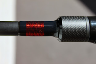

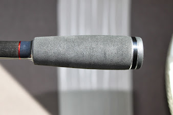

voici ma première réalisation ... qui je l'avoue à quelques petites imperfections...
quelques photos de l'ensemble
Mes petites erreurs:
- fil de ligature pas coupé assez court ou briquet passait trop vite sur la ligature pourtant j'avais bien repaquer (mais bon rien de bien méchant)
- alcool pour lampe a alcool de chez Auch.. pas terrible j'aurai du aller chez Cast. et trouvé du vrai 90° car j'ai fusillé plus de la moitié de la mèche pour une canne avec quelques frayeur tellement elle se consumait vite...
- avoir voulu faire un seul mélange de vernis pour toute la canne en une fois dans une pièce a 16/17°ça devient vite épais cette bete là lol la prochaine j'ajoute de l’acétone (une goute pour 2ml c ca?)
- laisser tourné la canne plus de 5 heures dans une chambre à 16/17°(j’étais de nuit et j'avais programmé l'arret...) car un très léger surplus d'un cotés
par la suite je mettrais une vue d'ensemble de la canne et dés que je peux allé faire un tour en kayak et si le poisson est coopératif je mettrais une video de l'action de la canne ;)
bon maintenant sui dans le brin .... j'ai des tremblements et me sent po bien c grave ???
je ne sais pas encore laquelle va suivre ... gros dilemme entre :
canne pour buster, swimbait, canne trouite UL, canne sandre etc etc bref sui mordu...

Ben moi je la trouve plutôt très bien ! J'avais fait quasiment le même montage que toi sur le même blank il y a quelques mois ! Sauf que j'avais foiré le stickers … :oops:
Tu verras ce blank est top en action de pêche ! J'ai pas encore fait de gros poissons avec mais ça me tarde !
Après le montage de ma SJ706 … ben je me sentais mal aussi … et en même pas 5 mois, j'attaque ma 3ième :lol:
Bonne journée !
Louis

Superbe canne ;)
Décidément ça ne rigole plus avec les premières réalisations.
c'est exactement ce que je m'étais dit quand je m’étais lancé pour ma première, ok il y aura des défauts, mais ça sera du bon matos, bien monté, et ça sera la mienne.
et là tu as une rod montée par toi, sur un blank signé Gary Loomis, en Kr concept, toute cocotte ...je trouve que ça le fait bien, vivement les fish dessus

Je la trouve pas mal du tout pour une première. Tu sais, on voit toutes les imperfections sur une canne qu'on monte, alors que les autres ne les verrons peut-être pas.
Mais tu vas voir: c'est TA canne et tu prendras beaucoup de plaisir à pêcher avec, même avec ses imperfections! ;)
