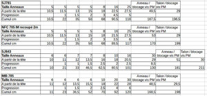

Je suis passé en Bretagne chercher un blank RX7 IMB 785 pour une utilisation en mer en kayak pour les shad trop lourd pour ma MHX SJ 843.
Montage le plus léger possible, talon court, split grip et no-fore grip.
C’était ma quatrième canne et j'ai enfin pris également du vrai vernis et une lampe à alcool (au lieu de vernir à l'epoxy trop visqueux pour faire de beau vernis).
Pour la peine j'ai aussi démonté mes trois autres cannes pour refaire toutes les ligatures : pas de comparaison possible en terme de facilité d'application et de résultats.
Sur les conseil de Goulven, je n'ai pas monté d'anneaux bi-patte sur le nouveau blank, mais pour renforcer le pied des trois premiers anneaux, j'ai terminé les ligatures en passant le fil à l'intérieur de la patte des anneaux alternativement à droite, autour du blank, puis à gauche.
J'ai inauguré la RX7 hier sur un petit bar de 45 cm qui forcément est monté sans forcer et est reparti aussi vite à l'eau.
J'avais choisi ce blank pour les shad un peu lourd, mais si je ne devais sortir en mer qu'avec une seule canne, ce serai probablement celle la : évidemment sans problème pour les gros shad, mais elle catapulte aussi bien les leurres de surface de 15 g, je n'ai pas essayé moins.
Et pour l'animation, trop facile avec cette canne qui ne fait que 120 g.
Voici quelques photos et la répartition des anneaux pour mes 4 cannes.
