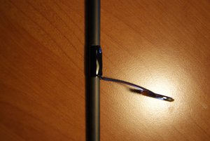

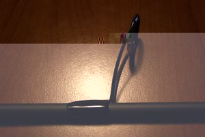

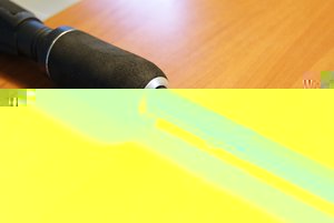

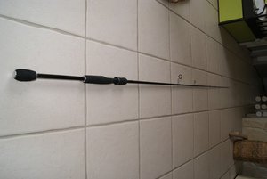

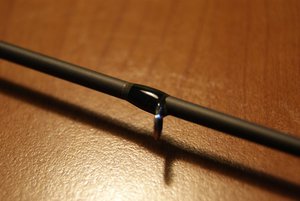

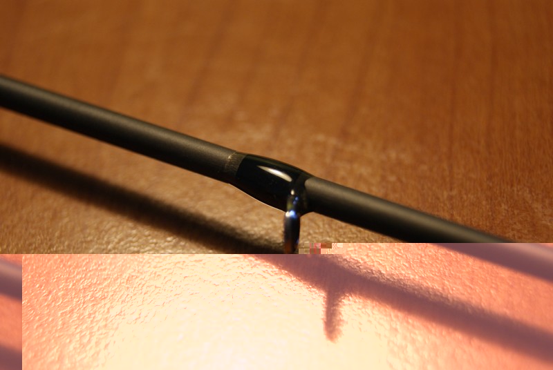

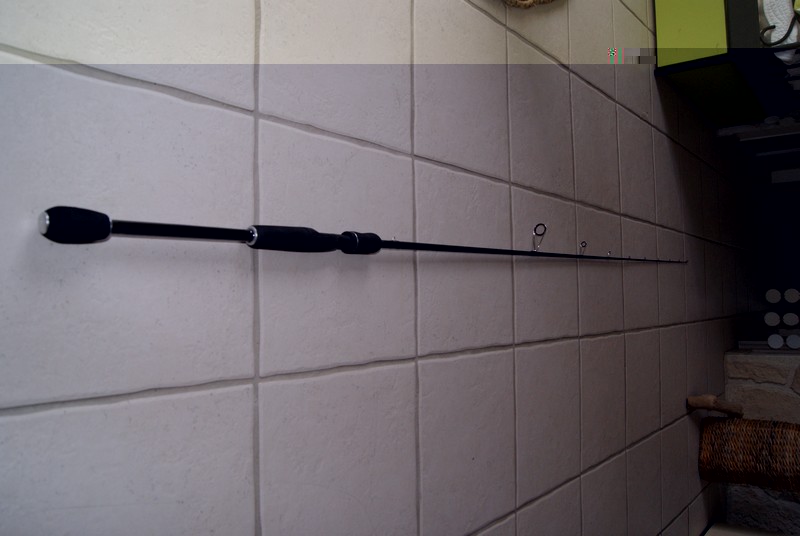

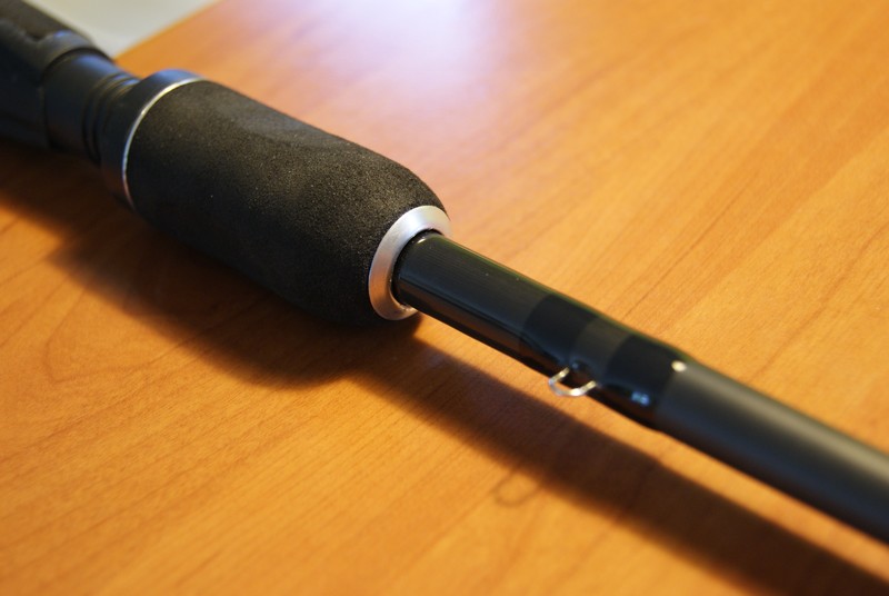

Bonjour, donc suite à ma présentation voici la réalisation, j' ai cassé ma canne le week end dernier, et je crois que c' est un bon pretexte pour en fabriquer une, j' ai donc choisi
une MHX SJ 843 monobrin, de part ses commentaires et son prix, j' ai par contre récupéré sur mon ancienne le talon en mousse, retravaillé car il faisait 12 cm de long, le porte moulinet , les bagues, retravaillées elles aussi et l' accroche leurre, car ça me dérangait un peu de tout jeter, la canne cassée était une caperlan ilicium 210 25 50g 2 brins, j' ai fait dans la plus simple sobriété, écriture des refs à la main pour l' effet homemade supplémentaire et recherchant surtout à monter ma première canne avec pour but principal de pêcher et de faire du fish, voici les photos, par contre il faudra attendre 15 jours pour le test sur l' eau, si la météo le permet, pour l' action ça à l' air d' être assez sec avec une bonne réserve, donc à voir, utilisation de bm 120 en 25 bm 140 en 40 et de LS de 20 à 40g,

et un grand merci à l' équipe de RODHOUSE le choix en ligne la réactivité et les nombreux tutos, ainsi qu' aux membres qui laissent également de nombreux conseils, la prochaine sera montée avant l' hiver!

Belle réa pour une première ! Je te souhaite beaucoup de plaisir à pêcher avec ;)

Salut très jolie réalisation sobre et élégant la classe ..... ;)
Combien as tu entre l'axe du pied du PM et ton stripper (premier anneaux) ?
jbs
Messages : 6
Inscription : 30 sept. 2014 05:56
Re: la 1ere, une SJ 843 ultra simple
Message par jbs »
j' ai 60 cm entre les 2,

Propre ça! ;)

super blank qui va t'étonner, merci pour les retours

Tu vas prendre du plaisir avec cette canne, elle est géniale
