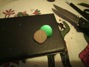

pour equiper ma prochaine partenaire de jeu , j'ai voulu lui mettre au Q un joli butt rodhouse http://www.rodhouse.fr/fr/butts-composi ... ouse-green
j'avais dans l'idée de le customiser a ma maniere

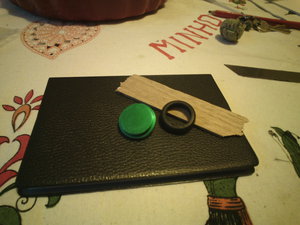

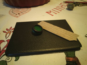

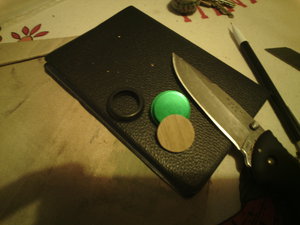

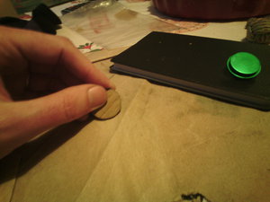

du coup j'ai pris du bois (petite latte de bois de 3 mm d'epais qui me restait de la fabrication de mon epuisette http://www.rodhouse.fr/forum/viewtopic. ... =epuisette ) j'ai viré le caoutchouc pour prendre le gabarit contrairement a la photo suivante c'est bien l'empreinte de l'interieur du bout de caoutchouc qu'il faut prendre comme gabarit degrossir le bout de bois a la scie shooter les aretes au cutter ou au couteau et apres c'est a l'huile de coude que ça se danse pour en arriver là : on peut degrossir encore une fois au papier de verre pour affiner l'insert, le mien etait un chouilla trop epais

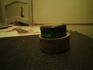

j'ai fait en sorte que , une fois installer , l'insert soit juste en dessous du caoutchouc , juste un poil
je griffe les parties qui vont etre collées avant de coller j'ai passé un coup d'huile de lin + white spirit (2/3, 1/3) pour teinter l'insert
vous pouvez le teinter ou pas, libre a vous , mais j'aime la couleur miel de l'huile de lin

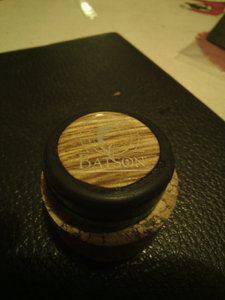

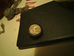

sur un ancien sticker Batson, j'ai decoupé le logo et l'ai coller sur l'insert apres y avoir repassé un coup de papier de verre j'applique de l'epoxy et je colle le tout je fais un petit melange de vernis a ligature et j'en met 3/4 gouttes grd max , et je l'etale sur toute la surface de l'insert et apres une nuit de sechage , j'ai un joli butt insert bois au debut je voulais pyrograver l'insert, mais un peu peur de foirer l'ecriture, mais tout est possible avec ces petits butts ( insert bois, carbone, objet incrusté ds le vernis), et c'est ça qui est top , amusez vous bien les amis
