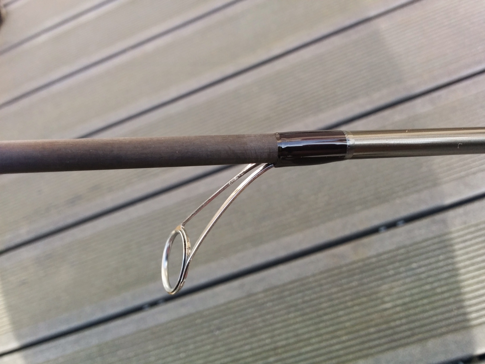

Bon ben oui il me fallait la monter celle-là après la 62MX http://www.rodhouse.fr/forum/viewtopic.php?f=9&t=1430 et la 68MX http://www.rodhouse.fr/forum/viewtopic.php?f=9&t=3214 restait a monter cette fameuse 62L qui m’avait bien plus à la prise en main du blank il y a bien longtemps.
Comme j’ai été lent ce sera la nouvelle série qui remplace les RX8 XSW une Immortal donc http://www.rodhouse.fr/fr/6-a-6-9-/2725 ... 00392.html
Rallongée à 6’4’’ dans le but d’en faire la canne plaisir des pêches de la perche dans un montage très simple.
Blank gratté (sauf talon jusque 1er anneau) et ligatures Charcoal avec une paire de liserés Gunmetal.
Porte-moulinet skeleton habillé liège.
Butt assorti.
Mention très bien à Batson qui livre dorénavant des transferts (au moins sur les Eternity2 et les Immortal, en plus sont pas vilains) au lieu des stickers (et toujours en double ce qui est une délicate attention).
Super agréable à la prise en main, quelle légèreté (un poil moins de 62gr sur la balance).
(Désolé Baptiste pas assez de lumière sur le parquet :oops: )
Le blank est doux (ben oui ça reste une UL/L) mais très vif, revient quais instantanément en place sans vibrations.
Je suis vraiment fan de cette série Walley Spinning qui a un petit quelque chose en elle.
L’action est polyvalente, ça accepte très bien les petits Jerkbait (40/65mm de 2/6gr), le seul petit Crankbait que j’ai (30mm/2.5gr) passe très bien également, et la pêche aux LS sur petites TP aussi (essentiellement essayé les Micro Rubber Jig 1/3gr qu’on peut animer finement avec un très bon ressenti).
Me reste à voir les LS en linéaire et le Drop Shot.
Bref un blank top pour s’éclater en pêche fine sur des poissons modestes.

J'ai remarqué que t'utilisais souvent ces anneaux la … tu y trouve quels avantages par rapport au Fuji ?

islou a écrit :J'ai remarqué que t'utilisais souvent ces anneaux la … tu y trouve quels avantages par rapport au Fuji ?
Ça dépends des montages, ils sont plus légers et pas de céramique (donc pas de risque de casse sur choc) mais surtout j'en ai un bon stock :D

C'est vrai que ces anneaux sont vraiment sympa =)
