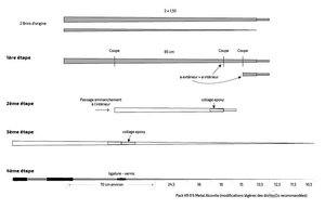

Deuxième étape de raccourcir : de deux brins je suis passer à un mono brins (coupe et collage dans la partie inférieur (maintenant il fait environ 2;35m).

J'ai pas trop compris comment tu es passé d'un 2 brin de 3m a un mono de 2,35
Tu pourrais détailler un peu, ça pourrai intéresser du monde , moi le premier

Il est vrai que c'est un "faux monobrin" voix le dessin explicatif. et autres photos…

Tip top ton croquis explicatif

sympa tout ça. Top le croquis, c'est tout de suite plus clair.

Si je peux me permettre une remarque, je dirais que c'était sans doute inutile de souder les deux brins. Si la chirurgie du brin inférieur est réussie, tu as une canne à tes specs avec le même encombrement que la canne d'origine.
Et de toute façon tu as les inconvénients du multibrin en termes d'action et de poids...
Quoi qu'il en soit, c'est du super boulot !!
