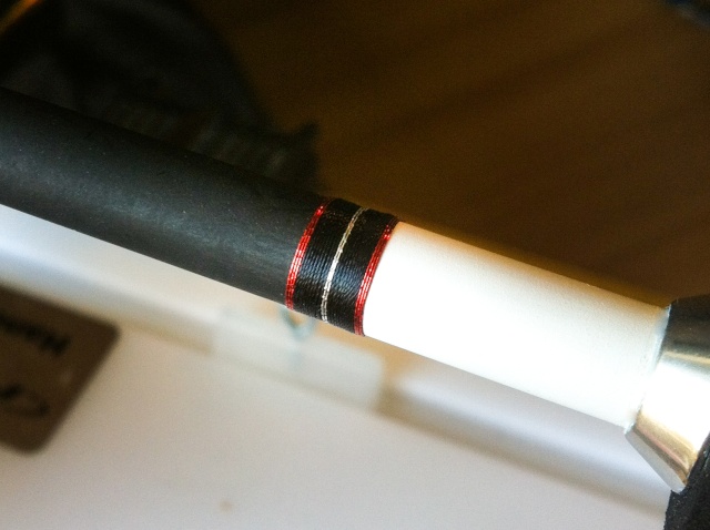

Bon, entre midi et 2, je me suis lancé dans la première ligature.... Eh bhé! c'est chaud! :mrgreen: j'arrive pas trop à gérer la tension, je crois toujours que c'est trop ou pas assez serré :s
Voila un premier essai, je ne sais pas encore si elle va restée tel quel:
Désolé pour la qualité d'image :oops:
Encore merci! :)
