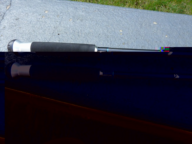

Ca fait un moment que ça me trottait dans la tête de restaurer mes cannes à carpes. Elles ont environ une quinzaine d'années, ce sont des Aston Sensimax (pour les plus vieux, Aston est une société française, qui a repris la société ECP quand elle a fait faillite si je ne m'abuse). Aston a sorti quelques modèles de cannes et a aussi fermé, malheureusement... Pour la petite histoire, ce sont les premières cannes à carpe aussi fines qui ont été vendues, avec les Dream maker Enigma de chez rod hutchinson.
Le blank est encore très bien, mais le vernis avait morflé et s'était jauni au fil des ans... Et je me suis dit que je pouvais aussi rajeunir un peu ce montage à l'ancienne.

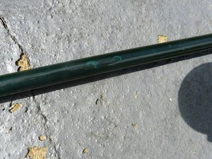

Etape 1 : on constate les dégâts

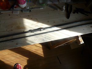

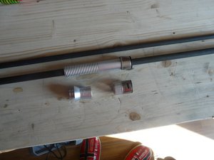

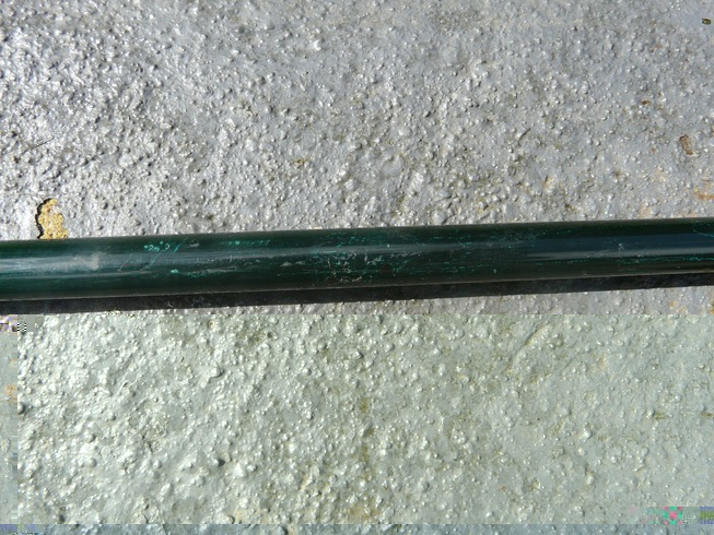

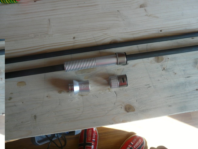

Etape 2 : On démonte, on gratte et on ponce
Voici le blank nu
Voici le blank nu

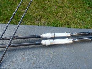

Etape 3 : On peint. J'ai choisi de peindre le porte moulinet, le pommeau et la bague de renfort du scion en couleur métal

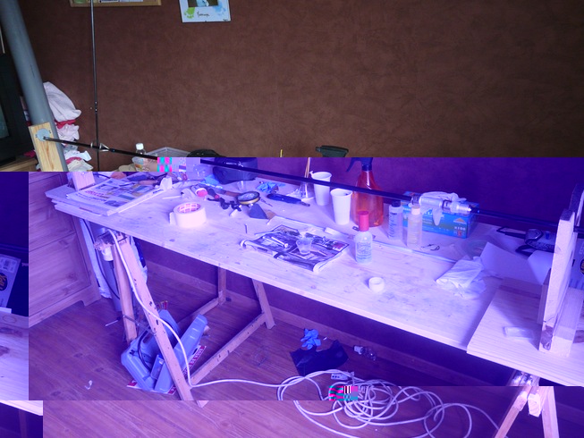

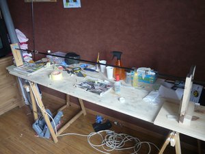

Etape 4 : On vernis le blank, clairement la partie la plus dure car il faut être méticuleux et éviter les poussières... Ceux qui ont suivi mon post dans la section "pour débuter" ont vu mon système de tube PVC pour emprisonner le blank fraîchement vernis.

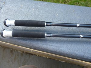

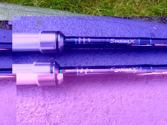

Etape 5: On remonte les anneaux, et on vernis en faisant tourner la canne
Re: Restauration canne carpe Aston Sensimax

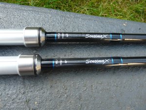

Etape 6: On admire le résultat !
Sur les photos il n'y en a que deux, la troisième est en cours....
Merci à tous pour vos conseils, en particulier goulven et islou !
