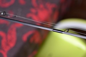

Salut à tous,
Je viens d'achever le montage de la NFC light EFX 703C gagnée lors du concours photo de cet hiver.
Premier essai aujourd'hui!
J'ai dédié cette canne pour la pêche au drop shot et c'est avec joie que j'ai fais joujou avec la belle cet après midi.
Tout d'abord le blank, magnifique finition carbone brut poli, une géométrie très fine qui laisse présager une pointe très tactile, il est peu épais gage de sonorité. Ce blank m'a donc inspiré pour des applications fines comme le drop shot sur des grammages compris entre 5 et 15grs.
Pour le montage je suis parti sur un KR concept en me référant aux spécifications fuji 7' quelque peu modifiées.
J'ai opté pour des anneaux alconite 20h 10h 5.5h puis tunnel kt 4.5x6 +tip en 4.5 sic. Une poignée split grip en eva avec porte moulinet kdps 16 sans fore grip pour avoir les doigts directement sur le blank.
Après 2 heures de pêche (et un capot) j'ai utilisé des plombs de 7 et 10g + leurre, la canne se révèle être très bonne lanceuse et la perception du fond est excellente, on ressent très bien le fond ainsi que les obstacles. L'action est propre aux géniaux blank NFC qui sont à la fois secs, rapides mais qui travaillent sur une bonne longueur, je dirais qu'avec 10g les 20 premiers centimètres du blank bossent à merveille. A regret pas de poisson pour voir l'action du blank en combat mais je pense que cette canne amortira très bien les rushs et travaillera sur sa quasi totalité sur de jolis spécimens. J'ai aussi testé des leurres souples en texan sans plombs et c'est là aussi nickel. J'ai hâte de l'essayer avec de petits leurres durs de surface à la recherche d'aspes ou de bass je pressens que ce blank sera canon pour ce type d'animation avec des pencils entre 7 et 12g. Il me restera aussi la pêche à gratter avec des têtes plombées, les retours en drop shot étant déjà parfait ça ne devrait pas poser de problème. C'est le propre des blanks NFC, ils sont plutôt polyvalents et peuvent couvrir avec brio différentes techniques là où d'autres blanks sont plus exclusifs, la classe Américaine
quelques clichés en attendant les images en combat:
Encore un énorme MERCI à Rodhouse pour ce super cadeau qui va m'accompagner dans bon nombre de parties de pêche!

Malheureusement pas des masses de prises avec, quelques sandres et bass de taille moyenne... Ça passe sans soucis et le blank travaille bien en combat. Très agréable aussi dans l'utilisation de petits poissons nageurs.
