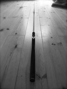

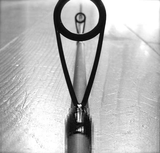

voici la dernière réalisation.
Après deux rénovations, je me suis lancé.
Le blank : NFC - MB 806-IM
Kit d'anneaux préconisé par Rodhouse
Kit porte moulinet EVA long
Au final, tout est noir (sauf la bague du but), je n'ai pas pris la peine de faire des liserés.
Je vais l'appelée BlackRod N°1
J'ai pesé la canne : 160 g !!!!! On pourrait encore gagner du poids avec une poignée en split grid ou liège, je ne sais pas...
Les photos sont en noir et blanc (BlackRod oblige)...

Ça a l'air plutôt joli comme montage

Toujours classe les montages full black :)
Jolie réalisation !

Voici d'autres photos avant de tremper le fil dans l'eau… entre le Cap Fréhel et La Pointe du Grouin.
