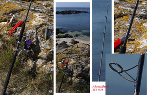

cahier des charges :
ensemble light d’équilibre optimal ; longueur compatible avec l’option light et le morpho-type du vieux pêcheur ; usage relativement paradoxal, en pêche aux papys carnassiers marins bretons : Bar au shad lourd/fort courant, Lieu en verticale rapide... et en assouvissement particulier du fantasme thonique sur chasse de petits pélagiques au popper.
ordonnance :

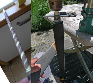

IFS 904, blank à Bass à très grosse réserve de puissance ; montage light hybride en 9 anneaux, avec réduction progressive en K/KT "swing" (lancer long), dont seul stripper bi-pattes, et tunnel en KT de 7 (précision & sensibilité), en sic (résistance) & scion/torzite (légèreté en tête & Di 6=7) pour tresse PE3 & fluoro 40 à 90/100 (nœud FG) ; rear & fore grip exo/EVA tournés, sans bague ; montage PM scotch discontinu (flexion maxi)... moulinet Daïwa 4000 H (rapide, puissant, léger... déclassé)
le Patron et les monteurs-experts corrigeront ce raisonnement qui n’engage que moi ; bien que réflexion et choix finals restent heureusement personnels _c’est tout l’intérêt du challenge_, ils s’enrichissent évidemment des discussions avec les pairs, les apôtres et Ali Baba : Merci à eux, Thanh en particulier %-)
le petit plaisir annexe reste évidemment le recyclage des outils/matériaux anciens :
l’objet du délit :
213gr montée pour 2,28m ; 678gr moulin garni, équilibrés à 3 doigts
symptôme : envie irrésistible, élucubrations nocturnes, matérialisation de l’objet du délit...
Avec quelques Bâmboo de Mestre Thanh, et quelques plaisirs personnels en complément (“Qui n’a pas monté une canne de ses mains a assurément raté sa vie”, pour plagier un publicitaire bien connu... plus sérieusement challenge & découverte !-), le fagot semblait raisonnablement complet a fortiori pour un quasi-grabataire adepte du très léger qui vous fait du bien.
Hélas, par une nuit d’insomnie naquit le rêve, le fantasme, l’utopie d’une quête conviviale au thon rouge gascon, la faute au dit pêcheur-monteur cité plus avant.
(voix Off : le mec, y veut juste une bonne raison pour monter une nouvelle canne.) soit !-)
ordonnance :
l’objet du délit :
