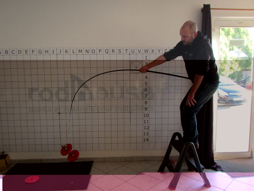

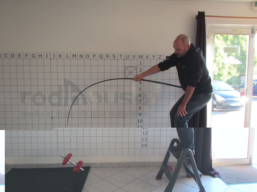

Goulven , quel est la charge max que vous lui avez mise en statique , j'ai vu une photo à 6.5 kg , mais plus vous avez fait ?

beaucoup d'interogation sur ce blank ...comme le soumet steph quel interet d'avoir une 80 lbs et de pecher en tresse de 40 si ce n'est pour jeter des petits leurres et a ce niveau de produit un grand nombre de 80 lbs et capable de le faire en reduissant la tresse ...le drag m'intrigue aussi 10 kgs max correspond plus a une tres bonne 60 lbs qu'a une 80 ???
peut on avoir des photos ou retour avec des drag sup a 6,5 kgs

8 kilos, et 10 kilos, la vraie galère a été de trouver un système d'accroche qui ne lâchait pas, et d'arrêter de trouer notre plafond

ok Goulven , hey 10 kg..... cela fait mal hein :o :o :o
donc le frein max , c'est plus que 10 kg

C'est clair il a du jus.

Goulven quand tu auras fini de faire le singe sur ton escabeau avec des tuteurs à tomate :lol: :lol: :lol: :lol: :lol: :lol: :lol: :lol: :lol:
tu regarderas pour préparer ma commande
Goulven , c'est pour rire hein ...... merci pour les photos c'est vraiment super et encore bravo pour le développement de ce blank !
non je pense pas, j'ai vu ce que ça donnait en pêche 10 kils de frein, je trouve que ça correspond bien au blank, à 10 kil sur la photo c'est quand même velu, il est mieux à 8
