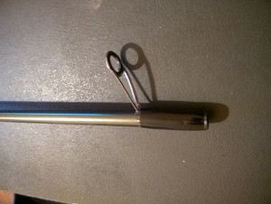

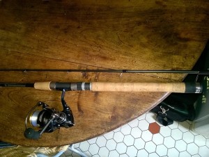

Petite présentation de ma new canne du bord qui j’espère pourra donner quelques envies.
La difficulté était d'avoir une canne de 2.60m pouvant être équilibré aussi bien avec un moulinet de 220gr que 330gr.
PACKKR7HMA:Pack KR 7'+ Metal Alconite+2xKTAG : 5.5+FUJI MNAT : 5.5-2(5)
RX8XSTX1025
XHKS-S

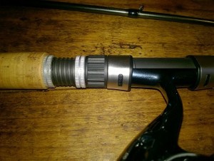

Poignée liège RG10A-345
Shim 18
FUJI DPS-M 18
FG200A-250:Fore Grip 5cm
2x Contre ecrou ALPS taille 18 - LNFJ 18 : SILVER

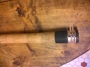

Talon vissable WPB-2 argent
Insert pas de vis F20
Masselotte 9.3 grs Argent
Masselotte P5 Silver 23.25 grs
pari tenu (Mag Pro Extreme 1000(équivalent à un 3000 shimano):210gr)

je l'ai essayé sans malheureusement pu la mettre à l' épreuve "faute de touche", mais mes premières impressions sont très bonne, très bonne lanceuse, tactile, l action permet de pêcher aussi bien avec des leurres qui tirent, qu'à gratter.Un blank très sympa.
Dès mon premier fish , je posterai quelques photos.
Si malheureusement, je n'en sort pas un avant la fermeture du carnassier, j'essayerai de vous faire un retour au vers manié.

Pour la répartition, je suis parti sur 11/11/11/11/11/12/13/14/16/19/25
Sinon,le pourquoi d'un dps, je voulais avoir un coté old school, un peu l'esprit des cannes américaine pour la pêche aux saumons.
C'est juste une question de gout. ;)

Quelques explications supplémentaires:
J'ai utilisé un contre écrou comme bague pour donné un esthétique au porte moulinet
Pour le but, il me restait un bout d’Eva donc j'en ai profité pour allonger légèrement la poignée.Talon 35.5cm
Les masselottes sont pour l'équilibrage.
Suite à ma répartition des anneaux, j'ai privilégié faire une ligature d'anneau qui sert aussi de renfort à l’emmanchement.
Bon, je pense avoir fait le tour :mrgreen:
A plus

as tu fait une liguature sous l'anneaux a l'embranchement?
moi je le fait systematiquement sur les gros blank, mais ya il un interet sur les blanks dans ces puissances?

Non, je n ai pas fait de sous ligature, il n y a pas d utilité pour une 10-35gr. Par contre, ligature en calibre d pour des raisons de facilité et de solidité. Du moins, je l ai ressenti comme ça. :mrgreen:
