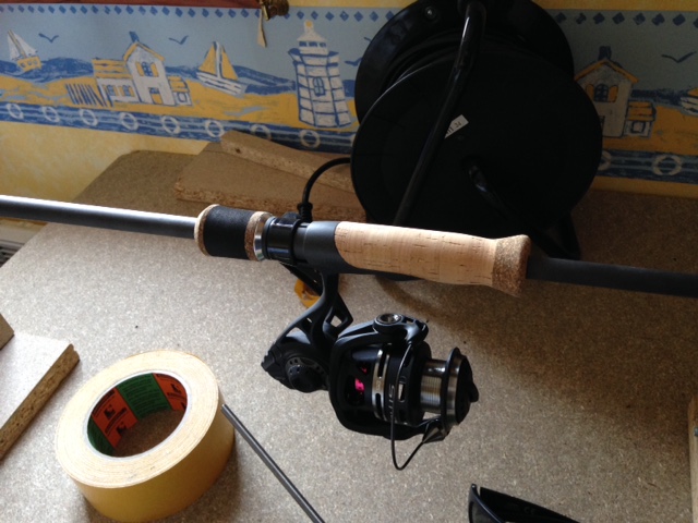

Apres avoir remonté le train d'anneaux d'une damiki dark angel, je me lance dans mon premier montage.
Je voulais monter une canne spécifiquement pour le drop shot, pour pecher dans des fonds de 3 à 12m dans des zones assez exposées au vent donc des plombés de 5 à 14g + 2 leurres de 3pouces. J'ai donc visé cette MHX DS822 HM , dont la puissance semble adapté à mon programme.
J'ai beaucoup aimé la dropshot trilogie de ANR, je vais donc m'en inspirer. J'ai donc repris le même but, les ligatures seront vert et argent, mais pour le PM ce sera un VSS inversé (j'aime bien ce type de pM pour les peches a gratter avec le scion en l'air).

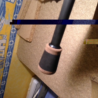

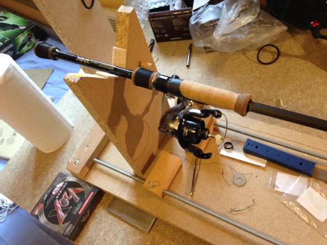

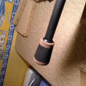

Le butt est collé, et j'ai terminé la poignée.
J'ai tourné les lieges et eva à la perceuse, la principale difficulté et s'arriver à faire tourner les pieces bien dans l'axe.
Donc beaucoup de temps passé, aussi bien à travailler sur la canne, qu'a fabriquer des outils adaptés etc
L'usage de la dremel fut tres pratique pour élargir les trous
quelques photos
Je vais prochainement coller la poignée et calculer pour mettre les autocollants MHX dos à dos (marque + caractéristiques) entre le but et le pm.
Par contre je n'ai pas trouvé de tutoriel détaillé pour les autocollants, je l'ai peu etre raté?.

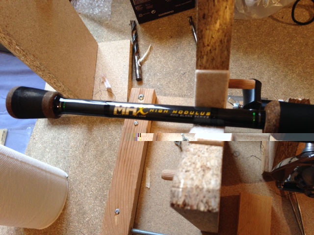

Re: Montage MHX DS822 HM
ça part très fort ! Beau boulot sur tes poignées !
Pour les autocollants, je crois que c'est du classique chez MHX : tu enlèves le papier protecteur et tu colles sur le blank. Faut juste ne pas faire de traces de doigts … perso, j'utilise une pince à épiler… Et avant de l'apposé, c'est mieux de le plaquer contre le blank pendant au moins 24h de sorte à ce qu'il prenne la forme et ne se décolle pas pendant le vernissage !
Sinon, une petite ligature de chaque côté pour bien tenir l'autocollant puis vernis !

Salut!
j'ai un peu avancé sur le sujet,
pose des 2 autocollants en opposé dos à dos entre le butt et la poignée,
ligatures de déco puis vernissage des autocollants.

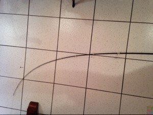

Le blank fait 6'10 , sachant que j'ai une poignée courte (27cm au pied du moulinet), je suis parti sur un pack 7' Light
J'ai disposé suivant la spé fuji KR, cela me donne 57cm entre le pied du moulinet et le premier anneau de réduction.
J'ai pris une photo en charge, on y voit pas grand chose mais qu'en pensez vous?

57 cm pour 27 de PM, ça me semble un peu long pour ce genre de canne.
Je me rapprocherai de 54 cm.
Bonjour,
Merci pour vos retours
là j'étais sur la spé fuji,
soit : 10,5/10,5/11/11,5/12,5/13,5/15/17/23 avec donc 57cm entre la ceramique du premier anneau de reduction et le pied du moulinet
A valider en charge, mais dans le principe, que pensez vous de rallonger le tunnel en gardant le même cône de réduction
soit 11/11/11,5/12/12,5/13,5/15/17/23 ce qui laisserait 55cm dans cette config (espacement des anneaux de réduction inchangée)
ou vaut il mieux toucher aux espacements des anneaux de reduction?
Non, ça me parait bien sur le papier ta deuxième répartition !
Après, contrairement à Thanh, 57cm, ça me choque pas trop … Thanh, tu peux nous dire pourquoi ? Parce que moi j'aurais tendance à dire que justement, avec une poignée courte, c'est moins grave qu'avec une poignée longue : pour moi, plus tu mets l'anneau loin, moins tu exploites la réserve de puissance mais comme tu es plus près du butt avec une poignée courte que longue … enfin, voilà, vous me suivez ?
