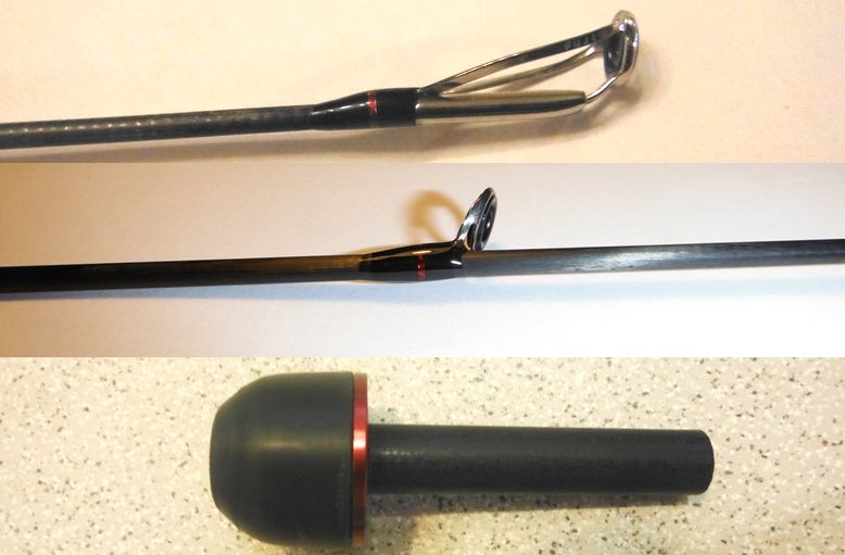

Et comme j'aime bien les défis à la C.., en plus de tout ça je vais lui faire un talon à 2 longueurs, j'ai découvert ça sur une IeauDa, c'est super pratique, et revu ça sur le post d'écolo. Et ça donne ça :
Vue d'ensemble et signature imprimée :
La poignée en mode long, vue d'ensemble des couleurs de liserés choisies :
Détail sur les plus petites ligatures, et le talon court vissé dans l'insert maison avant collage :
La répart a été validée .. au chatterton, du vrai de vrai, des petites lamelles coupées et pas de souci, j'ai pu fixer les anneaux et appuyer les lancers. Lors des tests avec 15 et 30g, c'est bluffant, au moins aussi bien que ma IeauDa de 2014, et mieux sur les 15g.
J'ai pêché tout l'automne avec la Balzer réno, elle n'a plus rien à voir avec ce qu'elle était. Je n'aurai jamais la résonnance des blanks modernes, par contre pour les PN, c'est un pur bonheur.
