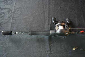

Voilà, une rodbuildite en puissance... l’intérêt quand on craft, tous les rodbuildeurs le savent, c'est construire l'outil parfait pour une technique et l'outil adapté à ça morphologie.
La cible pour moi, une canne casting dédié au pitching de leurre relativement léger allant de 5 à max 16-17gr (plomb compris), du bord ou du bateau.
Les leurres : leurres souples uniquement, worm, créature,shad, avec ou sans lest, split shot, petit jika rig, petit jig texan, et des montages maisons ;)
Le poissons : BASS!!!!
Mon cahier des charges n'était pas simple.
Un tip fin et souple pour charger lors des pitchings afin d'atteindre de bonne distance, et également fin et souple pour absorber la charge avant la "pose" du leurre...
Pourquoi? mes secteurs sont pratiqués par pas mal de pêcheur et la discrétion et de mise...
Egalement fin et souple pour des animations légères et lentes pour les poissons méfiants...
jusqu'ici rien de trop difficile à trouver.
Ajoutons a cela une bonne résonance afin de savoir si le dit poissons méfiant mange ou pas ce que je lui donne :D
Ensuite une action qui me permette de ferrer le poissons.... Hameçon texan oblige il faut pouvoir le faire sortir du leurre et piquer le poissons...
Donc le plus fast possible.... avec suffisamment de longueur pour le ferrage.
Une fois le compagnons de jeu au bout ba il faut arriver à s'en sortir sans trop d'encombre... donc une réserve de puissance ne serais pas de refus... les coins sont encombrer...
Tous ça est bien complexe et tordu, je l'accorde mais voila donc un bon défis de rodbuilding.
J'ai mis plusieurs semaines à placer des blanks au comparateur, lire des CR, etc....
La réponse: un blank Drop Shot, X-fast, avec un tip fin et un butt conséquent. Et cerise sur le gâteau, 37gr! pour 6'10! Bingo!! MHX-DS822-HM

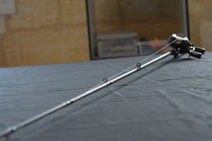

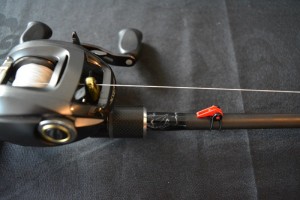

Le montage est ciblé plutôt finesse et légèreté, montage casting spirale (de mise avec ce genre de blank X fast), en 10 anneaux.
8 - 6 - 5.5 - 4.5 x 6 + tip
rotation 0 - 60 - 120 - 180

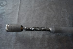

et un petit marbling noir/argent :P

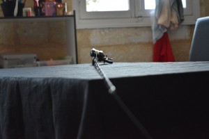

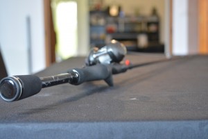

La belle à été validé sur des bass d'hiver avec animation minimaliste =)

une soft black du plus bel effet, sympa le marbling ;) bien en cohérence avec les couleurs de ton montage :!:

Le marbling est trop beau, tu fais comment? ?

le marbling c'est super simple : je préparer un vernis (lite) je prélève quelques gouttes avec le pinceau que je pose dans un autre pot, le pot principale je le colore en noir, je pose mon noir, je débulle si besoin. Ensuite je prend l'autre pot ou il y a les quelques gouttes, je le colore en argent (colorant poudre). Je pose l'argent sur le noir avec un cure dents et "j'éclate" les gouttes avec la pointe du cure dents.

Mais euh .. c'est pas si simple !! techniquement comme tu le présente ça a l'air d'aller , mais faut le coup de patte et un sens artistique certain. Bravo l'artiste ;)

Dans le marbling, le hasard est un facteur non négligeable.
La vitesse de rotation du tour peu jouer aussi ou bien on peut l'accélérer manuellement pour se servir de la force centrifuge.
Le coup de patte du rodbuilder reste prépondérant bien sûr.
Belle réalisation dans le détournement des cosmétiques ;)
