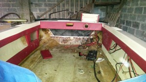

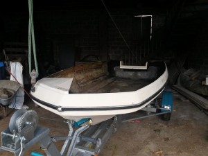

Depuis quelques temps je bricole une coque pour aller pêcher sur mes lacs et plans d'eaux préférés.
Voici un petit report pour donner des idées à certains peut être. ;)

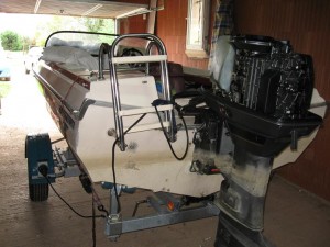

Je suis parti d'une coque de Glastron V142, 4m10 par 1m80, des dimensions choisies pour la facilité de mise à l'eau.

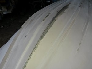

J'ai tout retiré, poncé, réparé les défauts du temps...

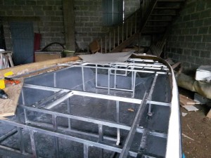

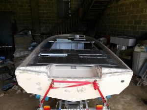

Pour finalement arriver à çà !!
Renfort du tableau arrière, peinture de l'intérieur, pose d'une structure en alu, rivetage de tôles de 2mm, fabrication du bord, résinage et ponçage...

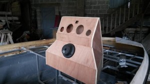

Fabrication d'une console, peinture, pose de moquette, électricité et remontage de tout. Le voici enfin prêt pour aller voguer et taquiner le carnassier.
Manque plus que quelques finitions et quelques autocollants ;)
