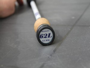

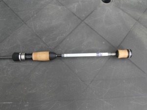

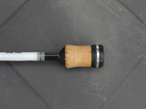

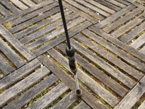

Voici mon nouveau fleuret LE 62L
J'ai voulu un mix entre le liège et l'EVA comme sur mon dernier 68MX.
Je n'ai pas cherché à faire light à tous prix mais un compromis entre légèreté, look et équilibre.

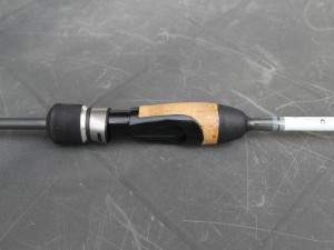

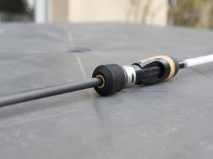

J'ai donc recoupé le PM pour l'avoir juste dans la main. J'ai crée le BUTT avec le morceau restant. Je l'ai collé avec un peu d'EVA et tourné.
Sur la KDPS il y avait un écart entre le blank et l'ouverture de celui ci. J'ai fait un insert en liège pour combler l'espace.

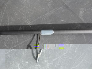

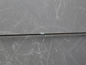

Pour le pack d'anneaux je suis parti sur 9 anneaux 16/8/5,5 et tunnel de 4 (c'est pas gros...). Pour la spé, merci FLOBAUD44 ;)
Pour la couleur je voulais un ensemble coordonné avec le moulinet. Un rarenium 1000. J'ai donc utilisé du fil gun metal grey et du chrome pour les trim band.
Un petit coup d'aéro sur le PM et sur le blank puis mon autocollant.

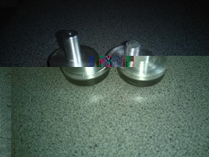

Et pour finir le BUTT j'ai diminué un butt rodhouse. 1g de gagné dans l'opération. Mais j'ai surtout diminué son diamètre car il ne rentrait pas dans le blank.
Je ne voulais pas poncer le blank mais il y avait une rayure visible sur la peinture. J'ai donc poncé délicatement. J'ai oublié de peser avant, mais après ponçage il sort à 25g.
Résultat canne montée 72g avec 12g de butt quand même. Le point d'équilibre est juste à l'avant du pied du moulinet, c'est parfait pour moi.
Y'a plus qu'à persécuter les truites, perches et autres chubs de mes eaux :twisted:
Quelques photos ;)
