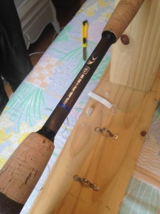

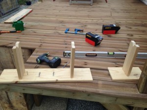

En attendant, il fallait bien s'équiper et préparer son banc :
Après passage à la boutique c'est maintenant sûr que ça sera un NFC, mais maintenant hésitation entre la 705 et la 692 (sous recommandation de Goulven), mais encore quelques jours pour y réfléchir.

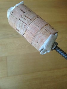

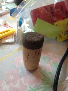

Après être parti pour un butt type casting recoupé, place au changement d'avis pour 4 rondelles claires et une plus foncée à tourner comme désiré :
On colle tout ça et on maintient en pression à l'aide d'une tige et de boulons : puis on tourne : Et voilà le résultat : PS : j'ai une limite de 3 photos par message, moyen de contourner ça ?
Place au montage :

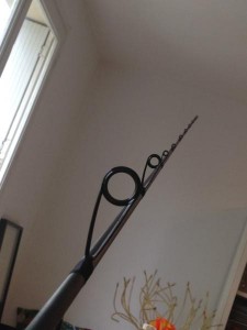

Re: Première réalisation : hésitation

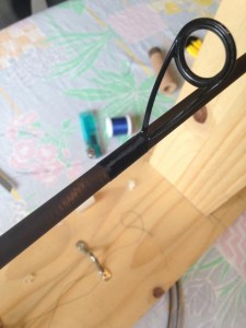

Place au montage des anneaux :
Mélange de Alconite M et L selon conseils de Goulven, on commence les ligatures : Hop, on aligne !
J'ai opté pour une photo de coté car on voit moins les imperfections héhé Un petit peu de bleu pour entourer le sticker :
