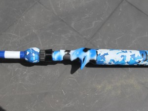

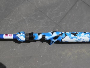

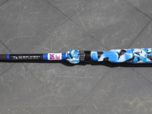

Ce coup ci il me fallait une canne pour aller taquiner maitre Esox.
Je cherchais une canne pour pêcher avec des leurres moyens allant de 30g à 100G
Sur les conseils avisés de certains membre du forum je suis parti sur une canne plus longue que ce que je voulais au départ. Et sur les conseils du boss sur la version SM pour passer occasionnellement des leurres entre 80g et 100g, mais en douceur.

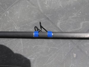

La canne est montée en casting spirale avec le pack 7'6 en alconite. La spé est la Fuji qui colle parfaitement 10/11/12/13/14/15/17/19/23. Les angles -10/45/135/180.
Je me suis dit, pour aller chercher une poutre il va falloir guerroyer.
Donc pour moi qui dit guerre dit camouflage :D
J'ai donc joué le camouflage à fond. un bon coup d'aéro pour le PM et en avant, un bon EVA cam droit et tourné et voici le résultat.
J'ai fait une seule sortie avec. Sur TP+LS de 30g on ressent correctement le fond bien que ce soit du carbone SM.
Sur un jerk de 60g l'action relativement fast permet de bien Jerker, même si elle n'est pas uniquement dédiée à cela.
Je n'ai pas encore touché de fish avec mais vivement la prochaine sortie que je la charge un peu plus :twisted:
