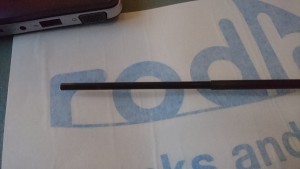

donc c'est ma deuxieme 62L, elle servira pour la famille et les amis qui viennent en vacance à la maison :D
souvenez-vous (ou pas), lors de mon premier montage j'avais cassé le blank !
http://www.rodhouse.fr/forum/viewtopic. ... 0&start=10

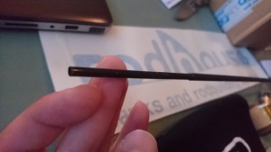

j'ai déjà une question concernant le spigot, donc j'ai récupéré un spigot d'une ancienne canne cassée que j'ai recoupé et collé, ça a l'air de bien tenir, il faut que je fasse les ligatures pour renforcer... par contre pour "boucher" le spigot, je met une goutte d'epoxy ? vous avez une astuce ?

Le mieux c'est de tailler un petit bouchon dans une chute d'EVA. Tu colles ça à l'époxy

Oui un morceau d'eva :!:

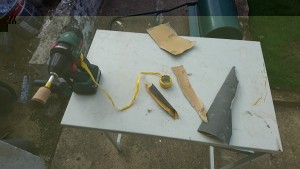

hier matin, usinage du butt pour l'ajuster avec la bague or
j'ai également collé le shim dans le pm, la suite à venir...

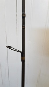

si je pars sur la spé fuji, je vais me retrouver avec deux anneaux sur la partie basse de la canne, c'est grave docteur ? j'ai remarqué qu'en général il y a que le gros anneau sur la partie basse des cannes... non ?
Re: 62L Broken
non, ça dépend ! c'est pas gênant si tu as deux anneaux sur la partie basse !

Petite mise à jour, la canne est terminée depuis un moment, elle reste très tactile même en deux brins !
Elle a servie à mon père lors de ses vacances dans la région, il a kiffé et fini par réussir à prendre une perche de 30cm avec :D (je précise qu'il est pas pêcheur) L'opération séduction c'est bien déroulée :P ;) ;)
ligature un peu grosse sur la deuxième partie du blank !
