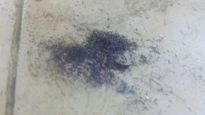

j'ai épluché la peinture au scalpel comme décrit par ISLOU sur un des post sur le sujet : c'est a dire cutter bien a la verticale dans le sens de la longueur
j'ai pas pu m' empêcher de tout tester c'est vraiment le plus efficace et le moins agressif pour le carbone.
- il y avait deux couches de deux couleurs ben dis donc (sous couche ?)
- une partie des déchets

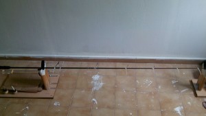

après avoir poncé au 600 a l' eau...

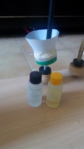

j' ai décidé après maintes hésitations de vernir en une couche de flex coat lite avec la technique de la membrane (bouteille de lait avec bouchon percé qui emprisonne un bout découpé de gant latex ) le choix était cornélien mais c' est pour trimballé dans les cailloux ça protégera toujours un peu.
par contre je n'ai pas eu le cœur a faire deux couches le résultat étant pas mal
j' aime bien le carbone brillant a la lumière de l'aurore
- la il faut d’abord faire la chasse aux insectes volants puis y aller doucement sans s' arretter

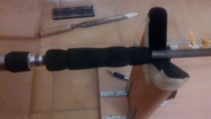

j' ai voulut conserver la poignée d'origine mais j' ai rajouté un fore grip de "combat"
c'était la première fois que je tournai de l' eva avec une perceuse, une mèche de 12 du papier abrasif en 600 et du scotch de peintre
(j'ai mis les lunettes, gants
le résultat n'est pas nickel mais comme dit précédemment je m' entraine
- fore grip custom

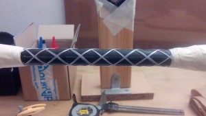

wrap test canne shore jigging
Publié : 08 juil. 2016 23:23
par mourejade

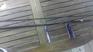

la preuve en image
- j'aurai du m'en douter les hauteurs sont trop proches
j' attend le kw 40 et le klh 16 qui devrait pas tarder (les anneaux en trop seront pas perdu de toute façons ) avec tout un tas de fils nylons, du CP, et le livre de billy Vivona
en attendant je fait du dunwich wrap en impro: ça a l'air si facile quand tu lis les réa et tuto a dédé ( entre autres)
- jusque ici tout va bien !
- le métallique c'est fantastique

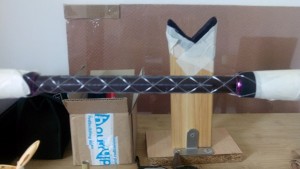

impossible mes fils (métallique pas bien mais je voulais m'en débarrasser) glissent du scotch,je n' arrive pas a faire de packing,
est il trop court (split grip)??? billy (ou autres aide moi)
du coup impro a nouveau et ce sera un tiger wrap chevronné (c'est le cas de le dire)

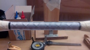

Re: rénovation canne shore jigging
Publié : 08 juil. 2016 23:29
par mourejade
on essaie de sauver les meubles heureusement que je m' entraine:
- TIGER WRAP DE SECOURS
C'est la première passe j’attends le préservateur de couleur bientôt la suite...
