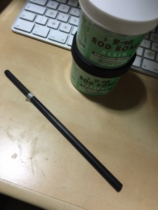

Allez c’est parti avec le choix du blank, l’IMMWS 68L étant absent du catalogue Batson je pars bien évidement de l’IMMWS 62L (http://www.rodhouse.fr/fr/5-a-6-9-/2725 ... 00392.html) qui à 6’’ prêt (environ 15cms) correspond en tous points à mon attente.
Comme j’en ai l’habitude avec Baston et cette série, les cotes annoncées sont respectées. Pour ce qui est de la masse c’est plus que respecté également 23.15gr pour 26.00gr annoncés (c’est quand même plus de 10% de moins qu’annoncé).

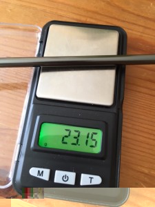

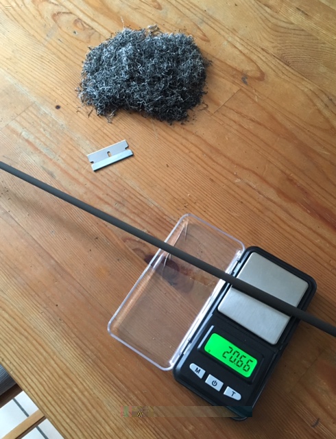

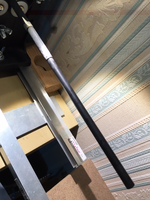

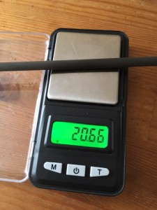

Désirant faire un montage assez sobre et parce que j’aime bien l’aspect brut, aussitôt reçu aussitôt gratté.
Du coup on passe de 23.15gr à 20.66gr (la encore mine de rien c’est encore plus de 10% de gagné).

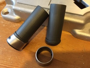

Pour travailler plus confortablement sur le KDPS (mais aussi parce que je désire une bague noire) je démonte la bague.

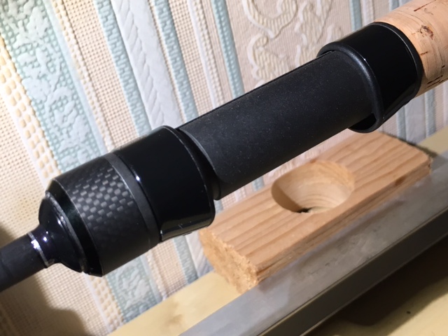

Bon on commence à être pas mal, la bague K16-CBTOP (http://www.rodhouse.fr/fr/k16cbtop/2987 ... btop-black) choisie noire pour la discrétion et l’accord avec le porte-moulinet, le tube carbone Matagi CB-K16SM (http://www.rodhouse.fr/fr/insert-carbon ... k16sm.html) raccourci et le KDPS (http://www.rodhouse.fr/fr/accessoires/2 ... 02419.html) raccourci en accord.

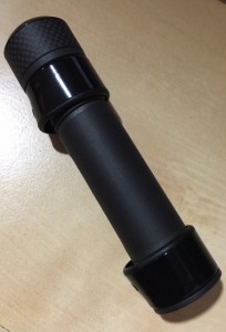

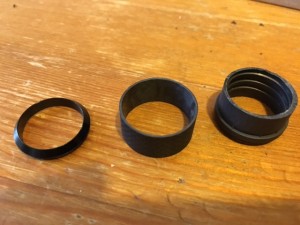

Reste à coller tout ça et a clipser la bague noire (récupérée sur DPS-M 16 Black)

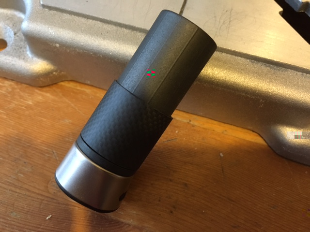

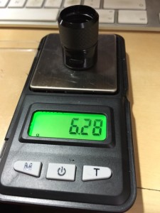

C’est un peu plus lourd que la bague d’origine du DPS-M 16.

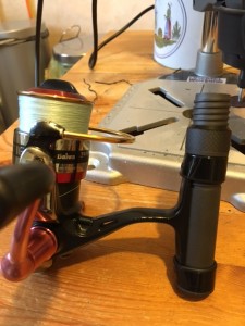

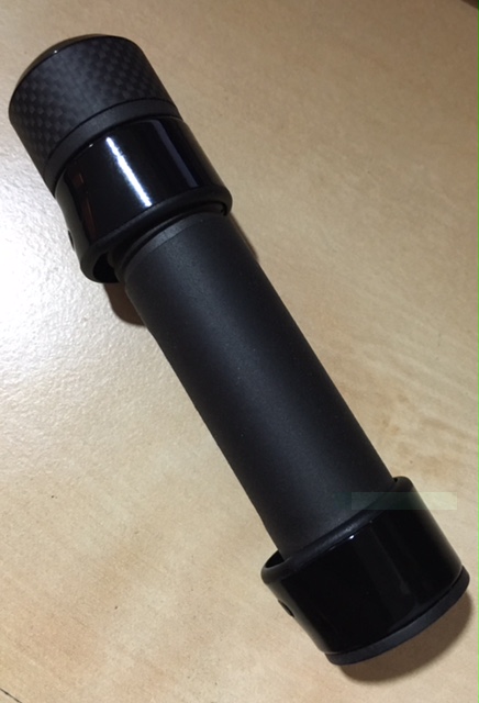

On positionne ensuite ce KDPS habillé sur le porte-moulinet DPS-M 16 Black et on constate qu’il va falloir raccourcir ce dernier au niveau du pas de vis (si on veut pouvoir poser son index sur le blank et ne plus avoir ce disgracieux surplus de pas de vis qui dépasse devant une fois le moulinet positionné).

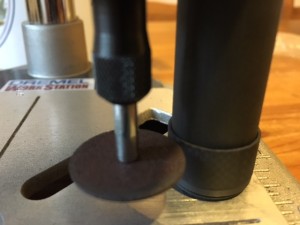

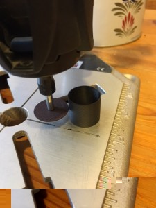

Un coup de Dremel plus tard (et 15mm en moins) ça fait de suite plus propre (bien entendu j’ai démonté le moulinet et la bague avant de procéder a à l’ablation).
Reste poncer un peu le haut avant de coller l’arbor à l’intérieur (Shim16 http://www.rodhouse.fr/fr/graphite-arbo ... 03577.html).
Puis une fois l’arbor collé un petit coup de reamer pour qu’il se positionne à l’endroit désiré sur le blank. J’en profite pour sélectionner la taille bague WCS16 qui ira bien pour la finition en haut et je la colle. Voilà j’en ai terminé avec le porte-moulinet (qui est prêt à coller sur le blank).
On est donc un peu plus lourd qu’un DPS-M 16 stock mais je trouve plus confortable un KDPS habillé de la sorte qu’avec la bague d’origine (et finalement ne regrette pas que la version Black Gloss n’était pas disponible car habillé de la sorte je trouve très sobre et très classe).

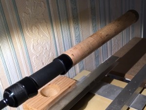

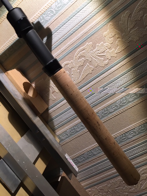

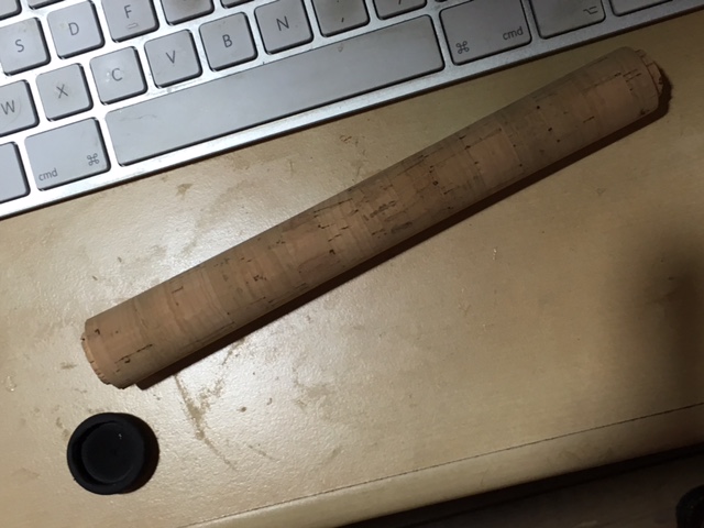

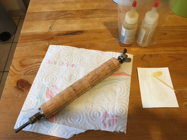

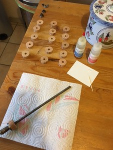

Bon il est temps de s’attaquer à la poignée qui doit faire environ 200mm (puisque je désire que le pied du moulinet se trouve à 240mm du butt), donc 16 rondelles de liège ‘Extra’ (http://www.rodhouse.fr/fr/7-mm-avec-tro ... 11329.html) repercées à 8mm à coller.
Voilà, plus qu’à patienter avant de pouvoir passer au tournage de ce cylindre de 201mm.

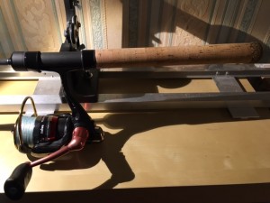

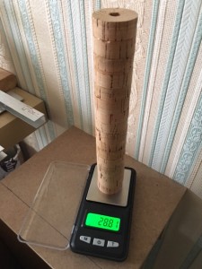

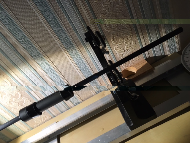

Quelques heures plus tard (le temps que l’époxy ait bien prit) je peux contrôler que ça passe par l’arrière, nickel.

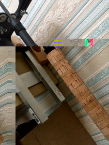

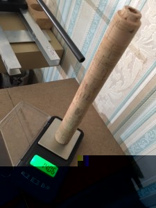

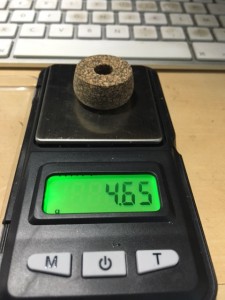

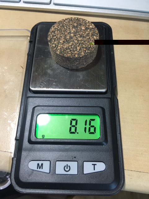

On notera qu’avant tournage une rondelle de liège collée c’est environ 1.8gr.

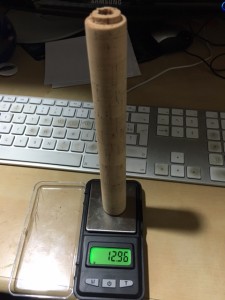

Le DPS-M 16 faits 21.8mm de diamètre (cote prise juste derrière la bague fixe, pour 16 mm de diamètre interne), je tourne donc mon grip à cette cote à une extrémité (avec un petit tenon de 5mm pour un diamètre de 15.8mm qui viendra à l’intérieur du porte-moulinet).
Pour l’autre extrémité (coté butt donc) je m’arrête sur un diamètre de 25.6mm.
Un petit coup de Pit Past (http://www.rodhouse.fr/fr/autres-produi ... 16621.html) pour combler les imperfections suivi d’un coup de 320 puis de 600 et on peut noter qu’on a quand même ôté 50% du liège collé.

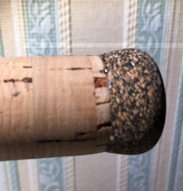

Mais y a un truc qui me choque, je ne suis pas totalement satisfait de l’esthétique (ben oui j’y suis aussi sensible) ou plutôt ça ne me correspond pas (suis pas fan de l’EVA en général et je trouve un peu fin le butt). Donc je me dis que je vais quand même faire un essai avec un butt en liège composite.

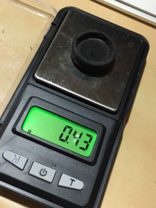

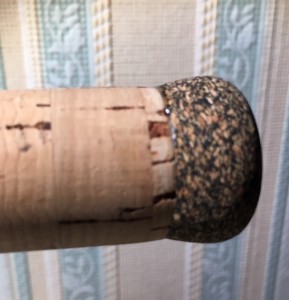

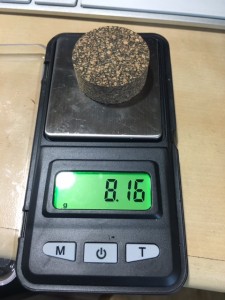

Je pars donc d’une rondelle ruberrized (non percée).
Vous remarquerez la différence de masse avec une rondelle liège (4x fois plus lourd quand même).
Je la perce (pas totalement) à 8mm (le diamètre de l’extrémité basse de ma rallonge) et la tourne pour obtenir un diamètre de 24mm au niveau du raccord avec le grip et lui donner une forme qui me convienne ( 26.5mm au plus épais et extrémité arrondie).

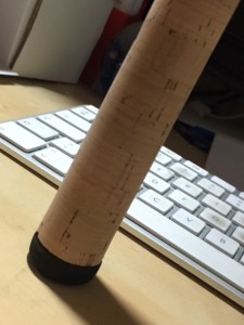

Ça me plait bien donc je reprends le grip pour ôter le tenon arrière et l’affiner un brin.
Petit montage à blanc pour contrôler.
Bon c’est plus lourd (de 3.12gr) que la première configuration mais ça me plait beaucoup plus (c’est aussi important).

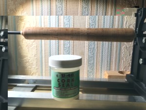

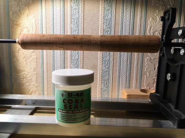

Application du Cork Sealer (http://www.rodhouse.fr/fr/autres-produi ... 06462.html) sur le grip afin de le protéger (une bonne couche pour bien mouiller tout le grip, je laisse tourner le temps de nettoyer mon pinceau à l’eau savonneuse, pour finir par un bon coup de Sopalin pour éponger avant de stopper la rotation).
Reste plus qu’à coller.

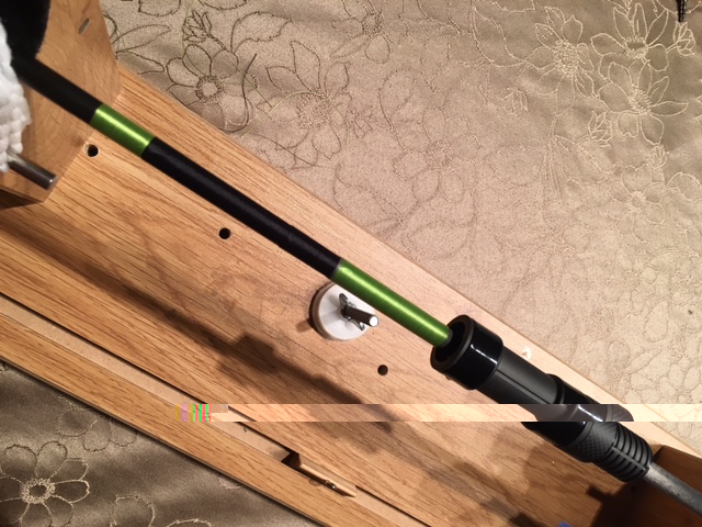

Bon il est temps de s’occuper des anneaux.

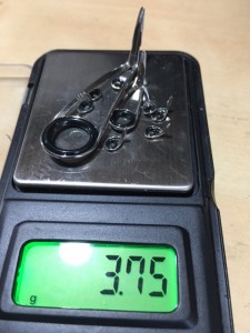

Cette canne étant destinée à pêcher exclusivement en tresse et avec des bas de ligne fins (inférieurs à 20%) mon tunnel sera en taille 4. Pour la réduction j’ai déjà une canne ou celle-ci s’effectue avec seulement deux anneaux qui fonctionne très bien, j’ai donc prévu de faire de même pour celle-ci en reprenant les même que ceux qu’avait sélectionné Baptiste pour son ETES68ML http://www.rodhouse.fr/forum/viewtopic.php?f=9&t=4620 (mais en Alconite).
Mon jeu d’anneaux (hors tête de scion LGAT4.5) sera donc constitué d’un KLAG16H suivi d’un KLAG7M et de 7 KTAG4 pour le tunnel.
Vous remarquerez que les pieds des anneaux ont eu droit à leur petit coup de Dremel.
Ça reste assez léger (3,75gr ce qui nous mets le jeux complet à moins de 4gr en tenant compte de la tête de scion LGAT4.4-4.0 déjà collée qui accusait une masse de 0,22gr) surtout sur la moitié supérieure de la canne ou on est sous le gramme (le KLAG16H faisant 2,55gret le KLAG7M 0,60gr).

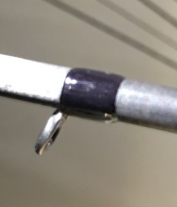

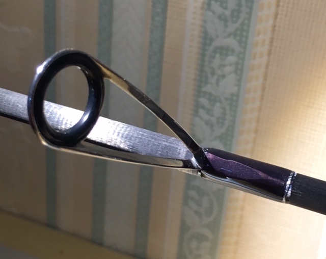

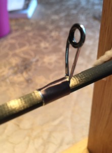

Je commence avec la tête de scion ou j’essaye de faire court avec un discret liseré chrome (1 tour).

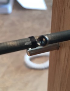

Pour le tunnel (7 KTAG4) je les positionne avec quelques tours de fil en taille C et je procède à leur alignement. Il sera ensuite facile de ligaturer car ils seront en place et bien maintenus (pas de liseré sur les anneaux du tunnel et ligature au plus court).
(répartition 100/105/110/115/120/130/140mm)

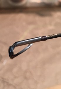

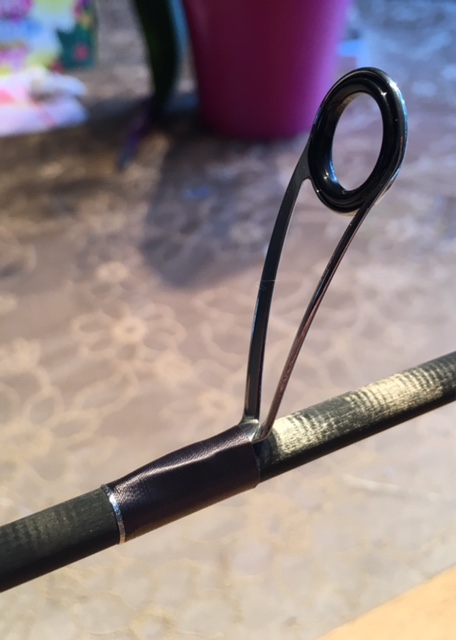

Pour le KLAG7M un petit liseré chrome (2 tours).
(à 160mm du dernier KTAG4)

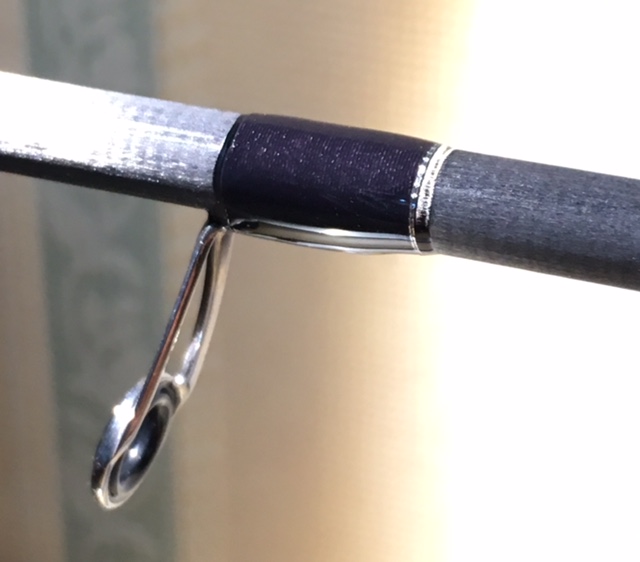

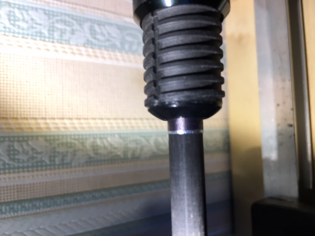

Et pour le KLAG16H un liseré chrome également (3 tours).
(à 220mm du KLAG7M)
Et pour la bague WCS16 là aussi un liseré chrome (3 tours).

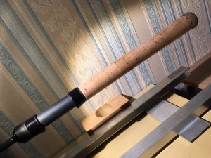

Bon il ne me reste plus qu’à coller le butt.
Perso ça me plait bien.

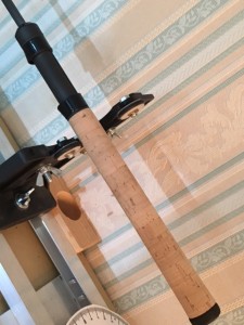

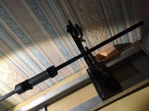

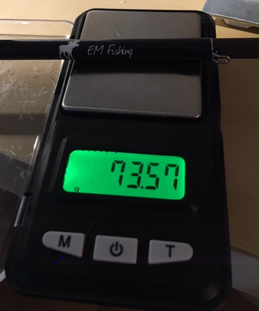

Au final 73.57gr pour ces 204cms.

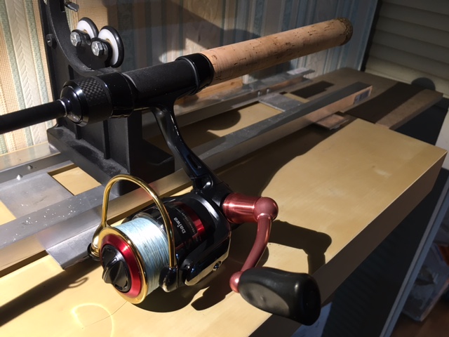

Bon à part l’accroche-leurre (0,15gr) j’ai dû vous donner la masse de tous les composants, les plus perspicaces noteront un surpoids d’un peu moins de 5gr qui correspond bien sûr aux ligatures/vernis (un peu moins de 1gr) et à la colle (un peu moins de 4gr).
Pieds du moulinet à 238mm de l’extrémité du butt.

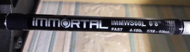

Et bien sur.

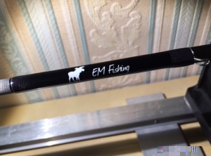

Ce n’est pas parfait (mais bon faut qu’on voit que c’est un Fake)

Une paire de pôv tofs en atendant
KTAG4
KLAG7M
KLAG16H

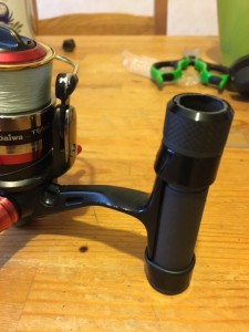

DPS-M 16 Black (avec son KDPS habillé)
Poignée
Porte-moulinet avec moulinet en place
Prêt à pêcher 8-)
