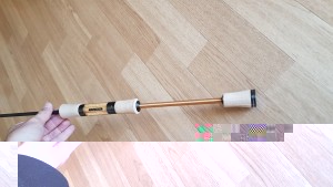

Salut les gars,
Bon c'est un projet qui avance pas trop vite, mais je prends mon temps et on est en pleine saison du bar !
Donc j'ai choisi un blank NFC 662-2 pour pêcher la truite dans nos petits ruisseaux normands avec des petits leurres durs et des cuillères.
Pour changer un peu j'ai monté un porte moulinet Andrew's fishing distribué par Matagi avec les lièges qui vont avec, et pour les anneaux ce sera la série AT de chez fuji en titanium torzite suivant le principe de répartition NGC.
Je vous mets 2/3 photos et j'en mettrai d'autres pour suivre l'évolution.

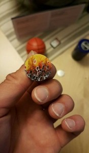

Réalisation d'un butt perso, avec déco fario<br />Suivant ce tuto http://www.rodhouse.fr/forum/viewtopic.php?f=8&amp;t=5760
Suivant ce tuto http://www.rodhouse.fr/forum/viewtopic.php?f=8&t=5760

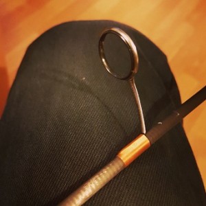

Anneaux de la série AT, avec tours morts autour de la pate de l'anneau pour plus de solidité et au fil noir pour la discrétion<br />explication ici http://www.rodhouse.fr/forum/viewtopic.php?f=8&amp;t=6242
explication ici http://www.rodhouse.fr/forum/viewtopic.php?f=8&t=6242
