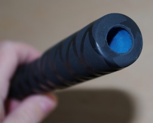

Résolu à finalement changer également le Fore Grip, je met donc en forme un morceau d'EVA Dark Blue pour garder le look initial de la canne.
Le résultat n'est cependant pas vraiment satisfaisant en raison d'un "accident' de tournage (support d'outil pas assez rigide sur mon tour expérimental) qui généré des arrachements sur la partie de plus fort diamètre.
Un peu dépité, je décide de finalement recouvrir cette EVA d'un bleu un peu trop clair et dont l'état de surface peu satisfaisant, avec une gaine thermorétractable (http://www.rodhouse.fr/fr/shrink-tubes/ ... 118x39_4_b). En passant je précise (voir mon post dans "questions sur nos articles"), que le diamètre annoncé est bien le diamètre avant rétraction et qu'au maximum la gaine voit ce diamètre réduit de 45 à 50 % après chauffage (chauffage qui fonce d'ailleurs quelque peu l'EVA comme le montre la photo ci-dessus).

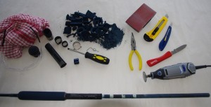

Je passe donc au démontage du Butt, du Rear Grip et du porte moulinet.
Je porte moulinet était monté sur une sorte de mousse assez souple et spongieuse.
Je décide de garder ce Shim qui finalement doit bien laisser travailler le blank en flexion.
On note les ajustements avec de l'adhésif de masquage qui laissent supposer un montage déjà réalisé "par l'arrière" de la canne.
Le Butt était lui monté directement sur un tenon de l'EVA du Rear Grip.
J'ai récupéré l'élément décoratif marqué "AMJ" qui servait de bague d'espacement au bout du pas de vis du porte moulinet pour la replacer au même endroit.

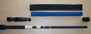

Après avoir coupé mon EVA mise en forme à la bonne longueur ainsi qu'un morceau de Shrink Tube adapté, me voici donc avec tous les éléments pour procéder au ré assemblage.

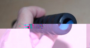

En premier lieu il me faut maintenant placer la Shrink Tube sur l'EVA.
Positionnement puis chauffage au sèche cheveux et voilà le résultat.
Sans oublier de bien rabattre chaque extrémité de la gaine pour former une "buttée" en bout de la pièce d'EVA.
Parmi les détritus du démontage, je récupère également l'écrou de serrage (en partie contaminé lui aussi par le suintement collant) pour y découper une bague de finition que je placerai entre le nouveau Butt (http://www.rodhouse.fr/fr/cardans/1764- ... 17642.html) et le Rear Grip.

Tous ces éléments seront alors mis en place par collage avec de la Tuff Glue (http://www.rodhouse.fr/fr/colle-glue/36 ... e-250.html).
Et voici le résultat de cette restauration.
Le style est conservé, le porte moulinet est tout neuf et tout propre (http://www.rodhouse.fr/fr/dps/1688-fuji ... 16881.html), mais en même temps je ne suis finalement pas déçu par le changement apporté par le décor du Shrink Tube (dont le noir est en définitive plus proche du bleu très foncé de l'EVA du Fore Grip).
Au final la canne y a de plus gagné en "durabilité" de son Rear grip grâce à cette gaine thermorétractable et en fonctionnalité par l'adjonction du Butt de combat PVC Fuji.
C'est donc la même canne mais en mieux :D.
