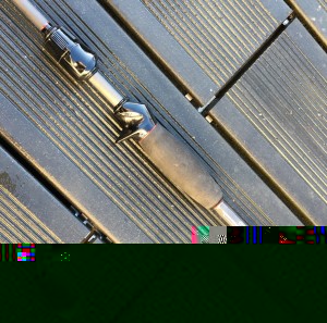

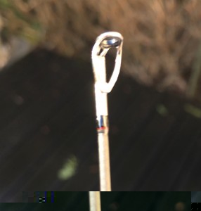

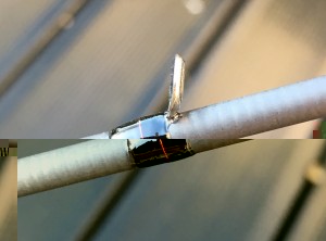

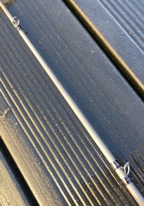

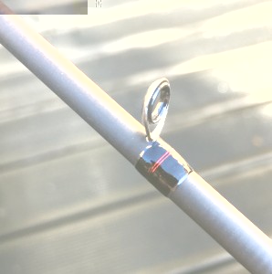

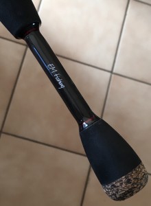

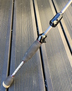

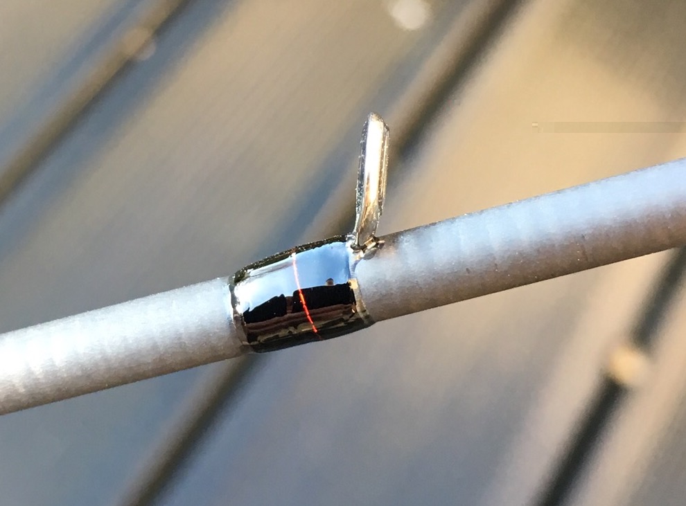

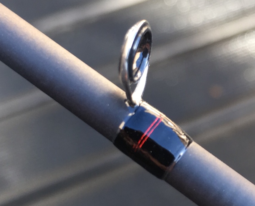

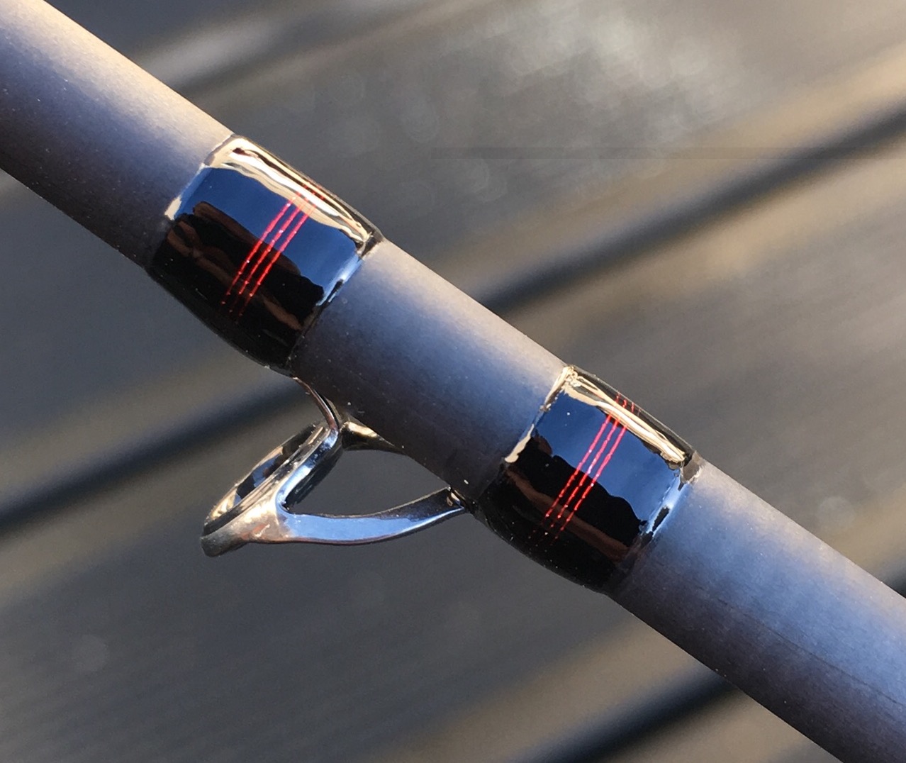

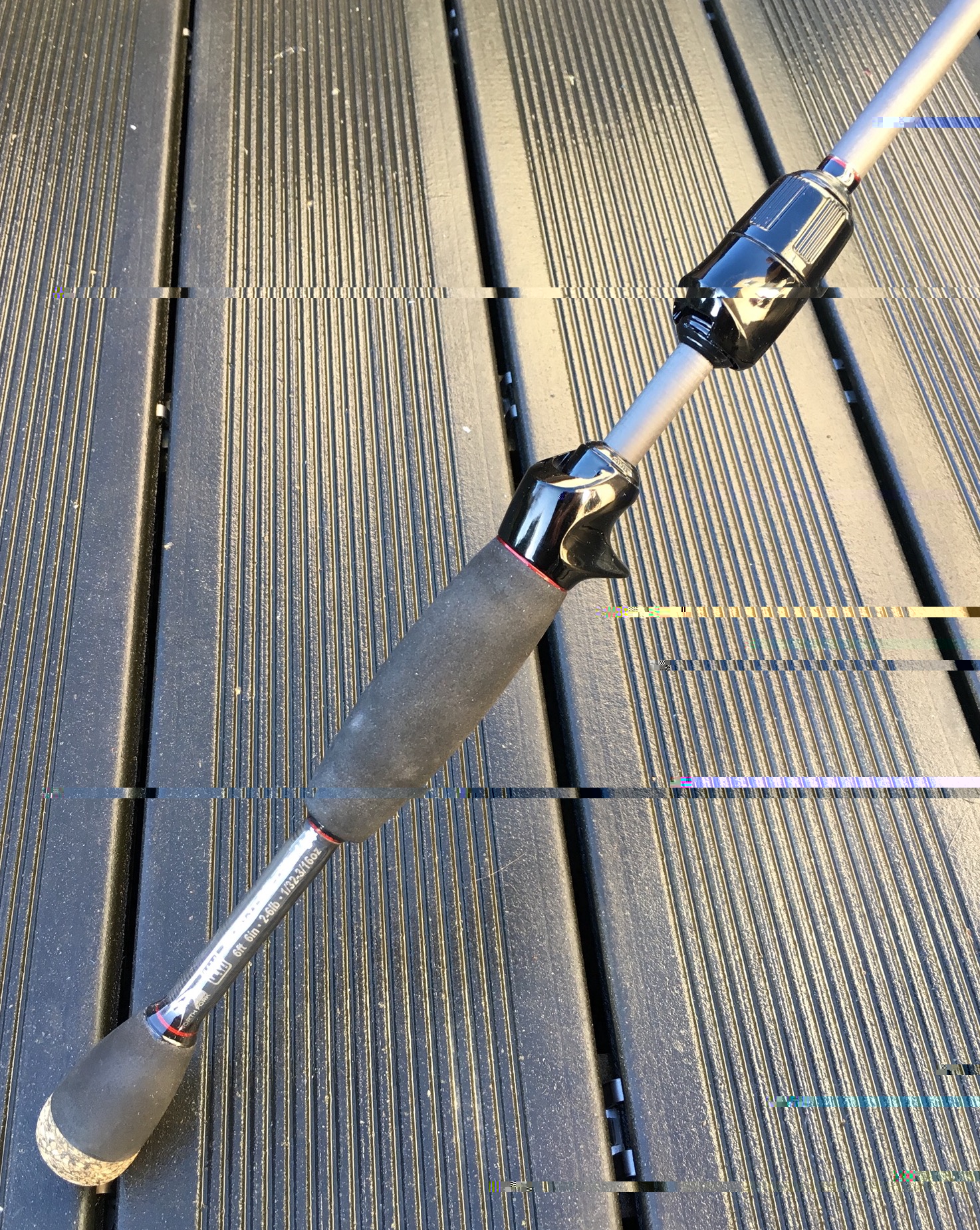

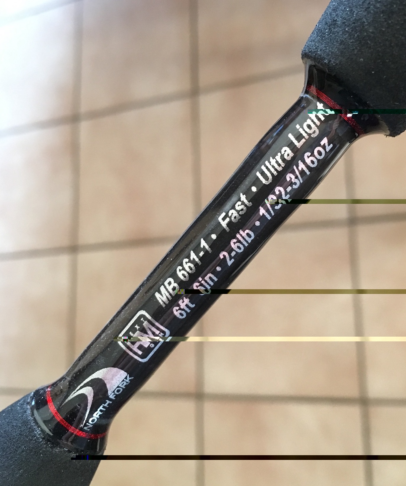

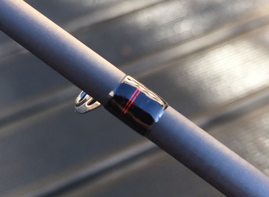

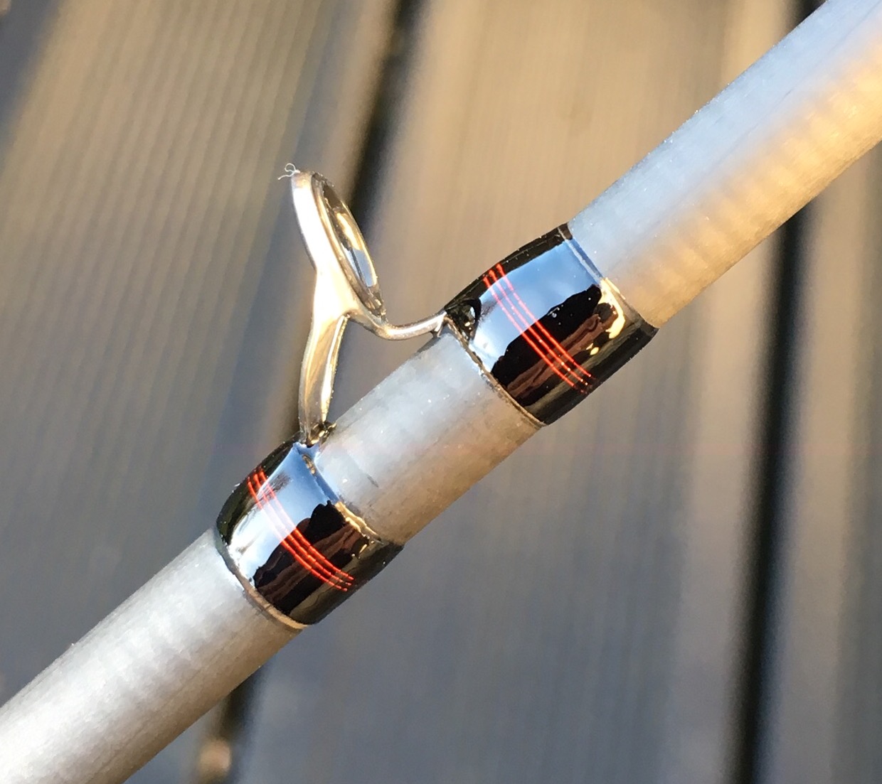

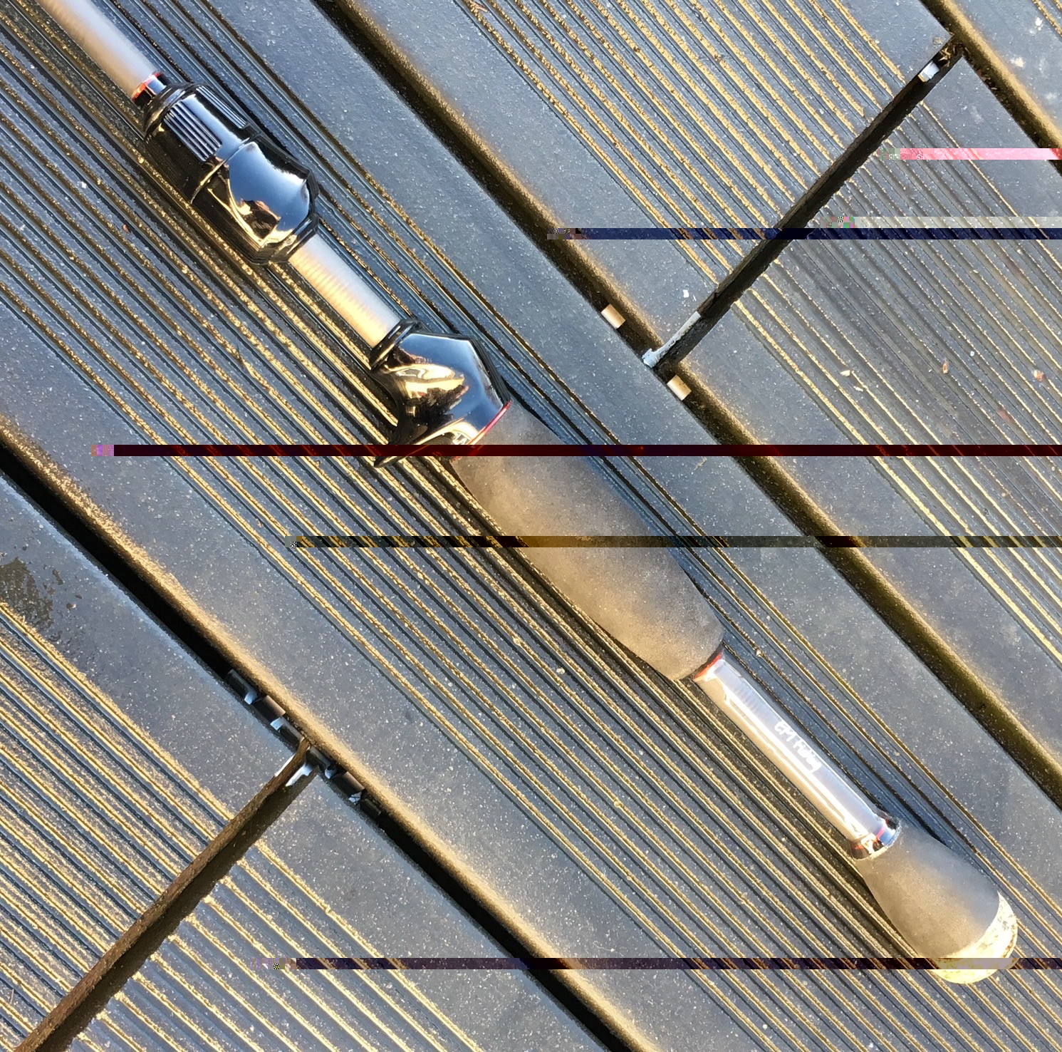

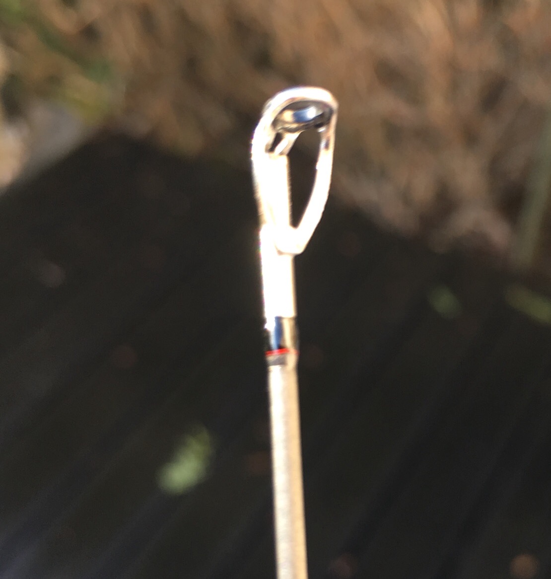

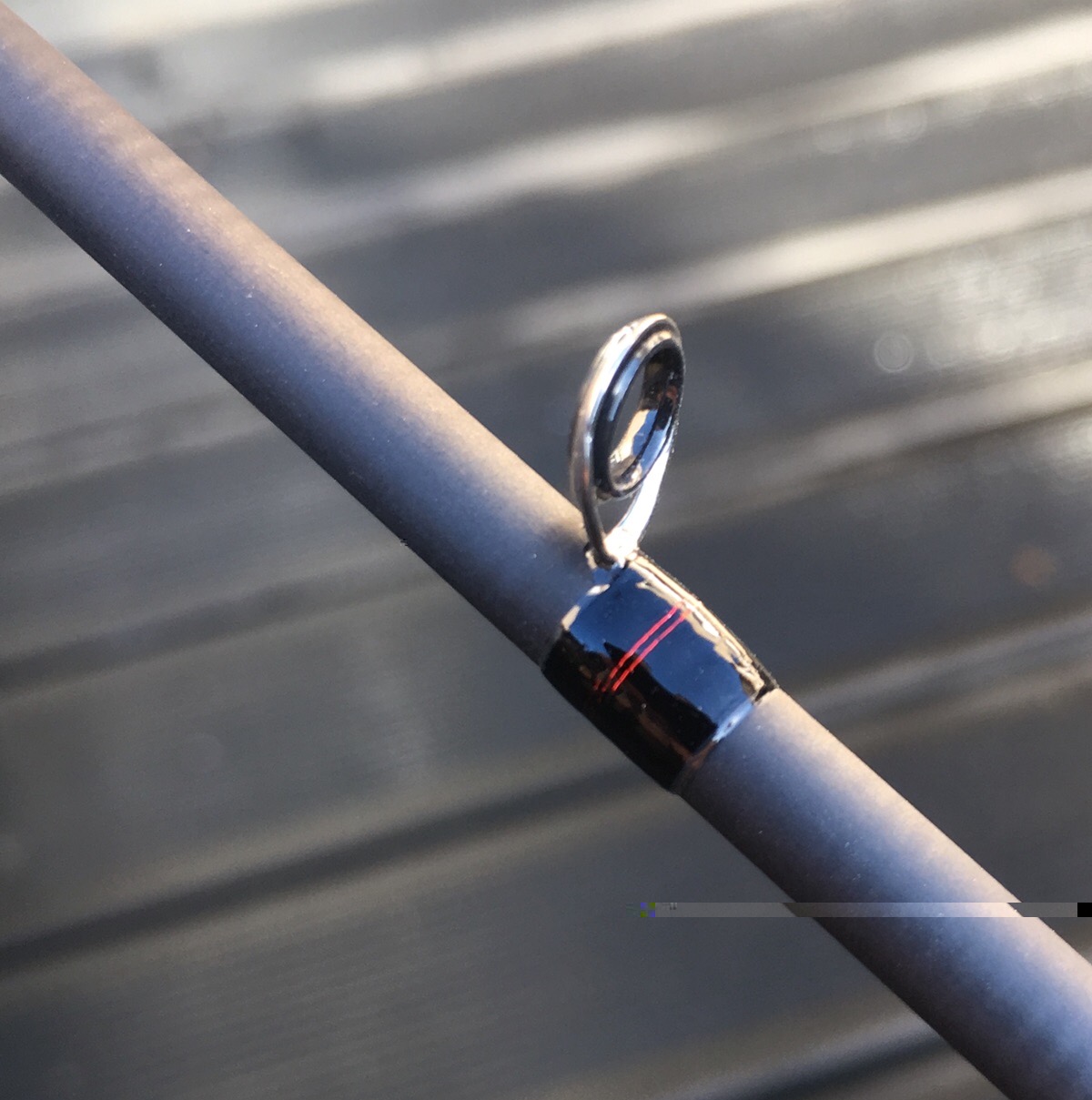

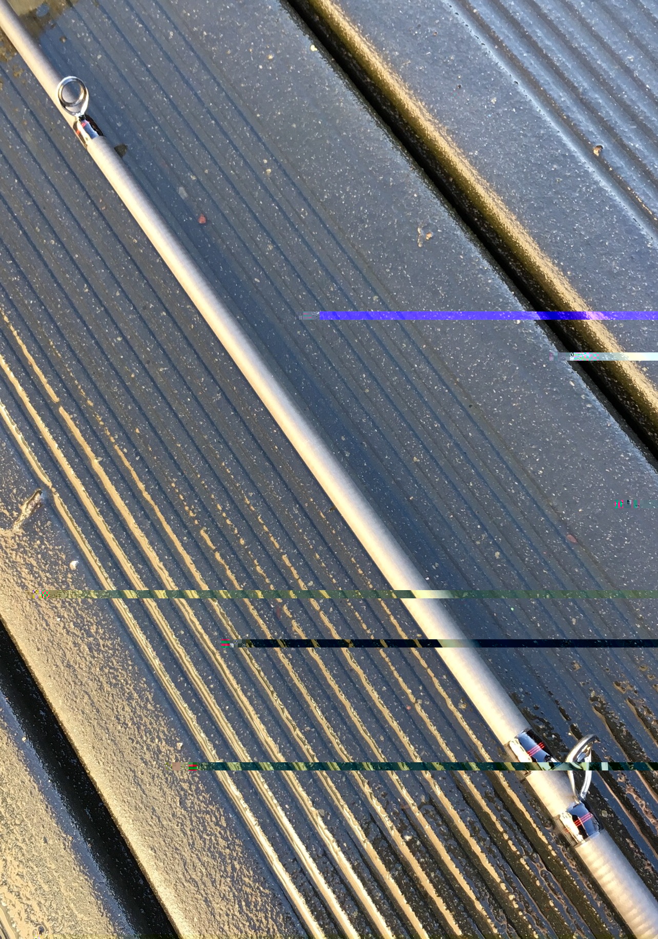

Une canne que j'ai eu beaucoup de plaisir à assembler.
On voulait de l'Ultra Bait Finesse Ben je crois bien qu'on y est la :oops:
Le top en Blank: North Fork Composites Mag Bass MB 661-1 (HM).
Idem pour les anneaux Fuji Titane Torzite.
Un porte-moulinet SKTS Gloss Black.
De l'EVA (le butt est a base de butt skeleton).
Et quelques discrètes touches de rouge.
Montage en spirale.
La ca va être très très dur de trouver mieux (niveau pêche, les goûts et les couleurs ca se discute pas :D )

Pour moi (à vide) cest grosso merdo la plage du 62 L en plus fast et plus ´sec' et avec plus de réserve de puissance.
J'attends retour du client apres essai.
Oui Yvan tu as l'œil c'est du Clear Flow ;)
