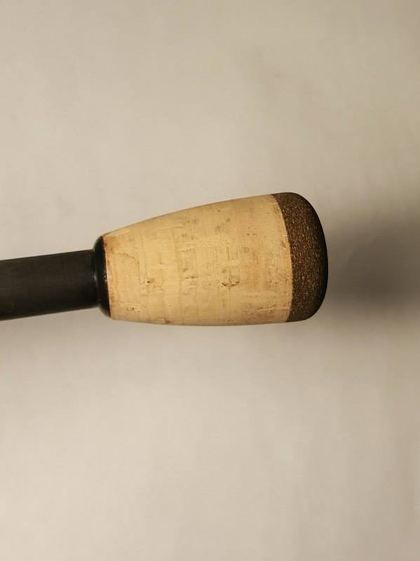

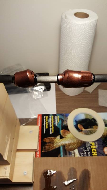

Après un passage en France pour passer les fêtes en famille, me voila de retour chez moi de l'autre côté de l'atlantique.
Je peux enfin commencer mon premier projet. Je recherchais un canne pour pêcher à gratter le sandre et la perche avec tp de 3gr à 7 gr et des leurres de 3 à 4 pouces.
Après avoir navigué dans le forum, j'ai donc choisi la MB 703-1 IM de North Fork Composites
Voici la liste des composants:
_ Fighting butt liège .375
_ Bague plastique BWC 13
_ Porte moulinet skeleton SKSS 16 Glossy Havane
_ Deux bagues wcs 16: taille 11 ( légèrement petite)
_ Deux bagues wcs 16: taille 10.5
_ Pack KR 7' gunsmoke UL
_ Un anneau de scion LGST 4.5-2(5)
J'ai commencé par reamer le butt, le coler et le découper légèrement pour que le bague plastique vienne se coller "parfaitement" devant.
J'ai collé ensuite le PM et les bagues WCS
Je vais faire des ligatures devant chaque bague surement noir et or... ;)
A suivre
