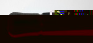

Je ressors un ancien projet, le montage du blank SW 967 F de chez Batson.
Le besoin :
J'ai eu la chance d'avoir ce blank en main monté par un ami et après quelques essais, je me suis dit (à voix haute) : il me le faut! Tout simplement. Car pour la traque du silure du bord ou en bateau cela promet de beaux combats. Le blank connaîtra sûrement quelques voyages exo aussi.
Mais pourquoi?
Ce que j'aime dans cette architecture de blank c'est le tip joueur qui permet de lancer léger et ensuite de rentrer dans le dur pour mener le combat avec autorité!
blank : http://www.rodhouse.fr/fr/2-34-brins/74 ... &results=6
Voici la listes des éléments (du butt vers le tip) :
- Butt de combat PVC Fuji : http://www.rodhouse.fr/fr/cardans/1764- ... results=15
- 2 * Bague de finition pour Quik Lock 17 : http://www.rodhouse.fr/fr/bagues-pour-k ... 08701.html
- Grip EVA long 42 cm : http://www.rodhouse.fr/fr/rear-grip-eva ... &results=1
- FUJI DPS-M 20 BLACK : http://www.rodhouse.fr/fr/dps/1688-fuji ... &results=1
- Contre écrou de serrage fuji : http://www.rodhouse.fr/fr/accessoires/2 ... &results=6
- poignée biseautée en EVA : http://www.rodhouse.fr/fr/elements-de-p ... 13750.html
- Bagues de finition : http://www.rodhouse.fr/fr/bagues-de-fin ... black.html
Anneaux:
- KW 40
- KW 25
- KW 16
- KW 12
- 5 * KT 8
- tip Fuji MNST : http://www.rodhouse.fr/fr/serie-mn/2584 ... &results=1
Le montage est solide et permet une bonne prise en main de l'ensemble !
Next step la semaine prochaine le montage des anneaux et la répartition.

- Pièces jointes
- DPSM black
- (7.67 Kio) Téléchargé 1671 fois

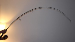

Finalement c'est aujourd'hui que j'ai le temps de me consacrer au projet 967 F, après avoir donné une petite formation de rodbuilding à un ami (montage des poignées sur MB 709 et SJ 706)(Et oui je prêche la bonne parole aussi )
Voici la répartition des anneaux :
(Du tip vers le butt)
9.5/10/10.5/11/12/13.5/17/25/36 (cm)
Distance butt/Axe PM : 44cm
Distance Axe PM/Stripper : 60cm
- Pièces jointes
- Vue axe bobine
- (10.12 Kio) Téléchargé 0 fois

Wow cette courbe...
