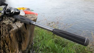

Je rejoins Philippepour le comparo RCLB/68H :) Mon RCLB est recoupé à 2m environ. DU coup, pour jerker, du bord c'est pas simple … en bateau ça le fait bien par contre ! Donc du bord, j'anime au moulinet. Avec une bonne récupération, ça dépanne bien quand même et ça prend du poisson ! Je ferai un retour très prochainement sur ce blank ! J'ai juste 2-3 photos à préparer.
Niveau poignée :
- EVA Camo DG que j'ai tournée
- ACSM 17 que j'ai reamé un peu pour atteindre environ 18mm en ID
- KDPS 17 + CB-K17SM + K16-LRZ (S)
- Une rondelle de burl cork pour le talon (tournée aussi)
- quelques BWC 18 pour la finition !
et voilà :)
Pour les anneaux, j'ai fait KW12 8 6 puis tout en KT6. Mais à refaire, j'essaierais la spé de Philippe !
