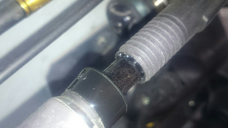

Elle va ou exactement la bague D16-FR :roll: et comment je définis son diamètre ? :?:
scalaire49
Messages : 261
Inscription : 13 févr. 2016 07:32
Re: NEW REVC 68H SPIRALE BLEU
Message par scalaire49 »
Elle se positionne juste au dessus du PM,
Elle sera cachée par le Kdps, c'est juste que ça finit et ça évite les coulures ( j'en avais pas mis sur le 705)

comment je définis mon diamètre ?
scalaire49
Messages : 261
as-tu fais ton plan de poignée ?
Je pense qu'une 12 devrait aller si tu mets le PM à environ 26 cm du butt, blanck coupé à 185.

Et pour revenir sur la D16-FR, tu choisis la taille comme une WCS et elle va exactement au même endroit donc tu peux rester sur ton idée initiale ;)
À vérifier pour la taille cependant …
