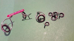

Du coup j'ai plein de question qui arrive en tête ,j'ai récupérer les anneaux et je voudrais savoir comment on fait pour connaître le diamètre? j'ai récupéré la poignée ECS fuji et je voudrais savoir comment connaître le diamètre aussi intérieur?

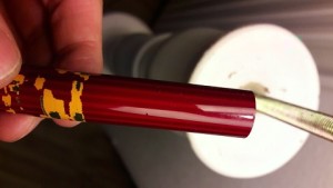

J'ai remarqué une chose sur le talon et j'attends votre avis d'expert =).
attachment=0]20170212.jpg[/attachment]

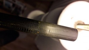

Le blank était peint sur toute sa longueur ,j'ai galéré a enlevé cette couche épaisse. [
J'ai aussi remarqué que les anneaux n'étaient pas monté dans le sans de travail du blank mais à environ 30degré décalé.

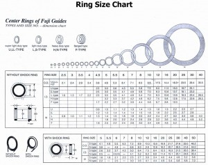

Pour les anneaux, voici toutes les infos concernant les diamètres d'anneaux et comment ils sont mesurés chez Fuji : Ensuite, pour la spirale... Il n' y a pas de longueur idéale sauf celle qui te convient! Si tu aimes pêcher en verti avec un blank d'1m80, recoupe ton blank et monte une spirale pour celui ci. Si tu préfères un blank plus long, le nombre d'anneaux sera à adapter en fonction de la longueur de ton blank.

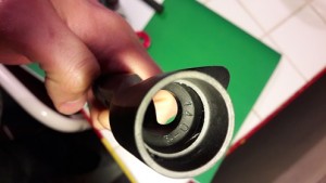

Pour ton PM ECS, glisse le sur le talon et regarde où il s'arrête. Si la distance Talon (le butt en anglais) - Porte Moulinet te convient, tu pourras le garder. Dit nous ce que cela donne et on pourra soit t'orienter vers un nouveau PM, soit te donner une astuce (si possible) pour récupérer ton PM...
Concernant ta question sur la chose sur le talon, perso, je ne vois pas ce dont tu parles. Si c'est le petit accro sur le carbone, comme c'est au talon : pas grave...

Si ton but est de garder les anneaux, ça ira, tu as 3 bi-pattes pour la rotation puis le tunnel.

Je vais garder les anneaux ça sera un 8+1 pour la longueur je réfléchis un peu encore.

Pour mesurer le diamètre interne du PM cependant, je sais pas … J'aurais naïvement mis le pied à coulisse du côté du filetage …
