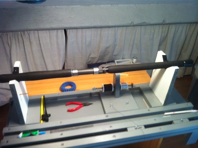

Bonjour,
Ben aprés avoir consulté ce forum et regardé les tutos plusieurs fois , je me suis lancé
d'abord le banc puis le PM
puis le montage de la canne
Spé: MNAG 40+30+25 + KWAG 20+16+12 + Tip MNAT 12 ( MN40 inversé + spé fuji )

D'autres photos
Puis je suis allé au bord de l'eau faire des test de distance de lancer
Catalina 5000 H PE 5 :
30 grs 60/64 m - 40 grs 70/74 m - 60 grs 72/76 m - 80 grs 78/82 m
Saragosa 8000 PE 4 :
30 grs 62/66 m - 40 grs 72/76 m - 60 grs 75/80 m - 80 grs 84/88 m
Feed Popper 55 grs : 55/60
Il faut aussi relativiser ces distances et je pense reduire de 3/5 m pour enlever la bannière
vent favorable 10 km/h
comme ce montage était une première, il y a qq défauts, je dirais d'esthétique,
j'espère que les 'tontons ' ne m'en tiendrons pas rigueur
cdt
