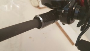

voici mon premier montage casting "en cours"
montage à blanc pour voir ce que ça donne après avoir reamé et tourné la poignée
une petite question, quand vous faites un montage avec un tube carbone au dessus du pm, c'est "normal" le trou entre la bague silver et le blank ? ou vous coupez le carbone pour l'ajuster avec la bague du pas de vis ? je pense que je vais couper !

C'est "normal" car le tube est un peu long que de besoin et s'il est possible de le couper, il est plus difficile de l'allonger... ;)
Par ailleurs, selon le type de montage, le fait qu'il soit un peu plus long permet des variantes, bagues différente, ou inserts, ou foregrip tourné, etc.
Si tu veux l'ajuster pour que moulinet monté il affleure la bague qui ferme le PM, alors Dremel est ton amie ;)

bastafari a écrit :une petite question, quand vous faites un montage avec un tube carbone au dessus du pm, c'est "normal" le trou entre la bague silver et le blank ? ou vous coupez le carbone pour l'ajuster avec la bague du pas de vis ? je pense que je vais couper !
Oui, c'est normal.
Soit tu ajustes ton PM pour que le pas de vis et sa bague de finition ou ta ligature affleurent au niveau de la bague du KDPS.
Tu as la solution de monter une autre bague qui obture cet espace:
https://www.rodhouse.fr/fr/k16cbtop/298 ... op9-silver

ok merci pour les infos rapides, je vais ajuster ça ! :arrow: :arrow:

Oui c'est normal, même avec cet insert qui est déjà coupé court :
Tu as quand même du jour.
Moi je voulais mettre une bague D16 FR devant le pm, donc comme je suis un peu perfectionniste maniaco maladif,je me suis fait une bague en plastique au tour à mon taf. Je pense qu'on peut aussi se dépatouiller en collant un shim dans un tube carbone du diamère du PM, puis on coupe la largeur voulu et on reame le shim.
comme ça, une fois le moulin monté, ça tombe pile poil !
Sinon, oui il faut prendre la bague de Thanh.

oui, à la place de la D16FR j'avais prévu de mettre une WCS, merci pour les infos

bastafari a écrit :oui, à la place de la D16FR j'avais prévu de mettre une WCS, merci pour les infos
Ok, mais tu auras toujours le même souci, il faut que tu recoupe ton insert !

Moi j'avais mis une bague récupérée sur une canne cassée et comme toi j'avais un trou enfin un jeu quoi .... :P
http://www.rodhouse.fr/forum/viewtopic.php?f=9&t=5478
va voir en bas du post comment comment j'ai bidouillé le bouzin ;) si ça peut te donner des idées :idea:

Tu recoupes s'est mieux enfn c'est ce que je fais et tu ajoutes la bague donnée en ref par Than et ce sera bien.
