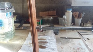

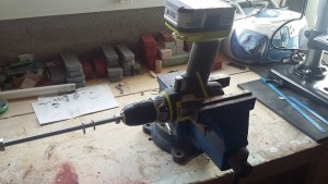

Comme on me l'a demandé je vous fait voir mon montage très sommaire mais qui à fait ses preuves.
Voilà ce que j'utilise pour tourner l'EVA ou autres bois ou mousses. RIen de très complexe mais ça marche, il y a surement mieux mais c'est plus compliqué :D
Donc une perceuse dans l'étau, une tige filetée sur laquelle je positionne l'EVA qui sera tenu en position par des rondelles et double écrous.
La tige filetée est tenue parallèle, enfin bien droite par un morceau de planche dans lequel j'ai juste fait un trou. Le principal est que ça tourne bien rond.
J'utilise soit une perceuse filaire soit une sans fil au choix et surtout en fonction du temps que je pense mettre pour usiner la pièce.
Place aux photos mais vous verrez c'est tout simple.
L'écrou près de la planche n'est pas en position normalement il est de l'autre coté mais comme la tige est grande j'ai la flemme de le revisser à chaque fois ;)
Voila l'ensemble en fonctionnement

Merci Yama. Quel diamètre de tige filetée?

La tige filetée c'est du diamètre 10, car j'avais peur que plus petit ce soit plus fragile et moins raide sur la longueur. Certes je n'ai pas besoin d'aussi long mais qui peut le plus peut le moins :D

Moi j'ai toujours le problème de la tige qui tourne pas super rond. J'ai mis une plaque en métal trouée pour maintenir la tige mais ça la coupe au bout d'un moment.

Matthieu c'est pour ça qu'avec une planche de bois ça ne coupera. Dans le pire des cas c'est le bois qui chauffera un peu.

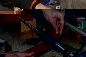

Pour le perçage en 20 et 16 des fraises montées à l'envers:
passer la fraise dans l'eva et serrer le mandrin de l'autre coté. tirer dans l'axe et voila.
