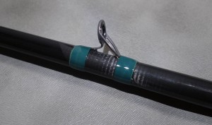

KW12 en sic-gunsmoke, pour moi l’un des meilleurs rapport qualité/prix du marché en terme d’anneau ! On aperçoit également sur cette photo le changement de matériau de cette RCLB 70XL entre le scion et le talon (noir pour la fibre de verre)

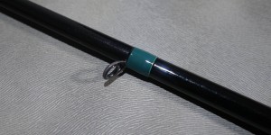

KT5.5 en sic-gunsmoke, pas besoin de plus gros … Le bas de ligne en 80/100 ne passe pas dans les anneaux ! Seul le bas de ligne de discrétion en 40/100 traverse les anneaux sans problème. Ce bas de ligne en deux parties rajoute un peu d’élasticité en plus, j’aime bien ce montage.
