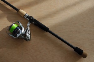

C'est bien parti
Un blank intéressant de sj 842-2 je l'emmène en voiture quand je ne peux pas mettre un monobrin
MHX : SJ842-2 MHX
Suzuki : RXF-12LB-662
MHX : SJ842-2 MHX

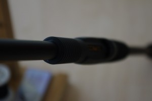

Petite avancée cet après-midi, j'ai fait la petite ligature de renfort à l’emmanchement sur le scion qui est en train de tourner sur le dryer.
Prochaine étape : Pose de l'anneau de scion aligné sur l'épine (point de repère pour la suite du montage).

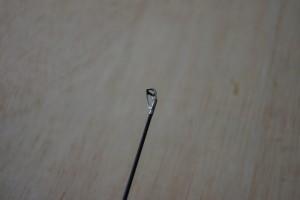

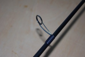

Les travaux avancent doucement :
Le joint de TUFF GLUE scellant l'extrémité coupée du pas de vis du VSS est maintenant parfaitement sec. L'anneau de scion est collé. Et le stripper est mis en place et ligaturé à environ 58 cm du pied de moulinet (vernis en cours de séchage).
