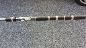

C'est le fameux RCLB 70XL pour aller taquiner le silure et le gros broc.
Montage casting spirale.

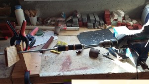

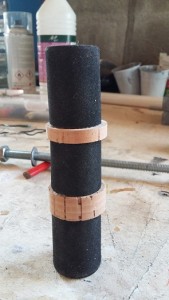

J'ai prévu une fois n'est pas coutume une poignée pleine, mais j'ai fait un ajout à l'EVA, j'ai mis quelques rondelles de liège.

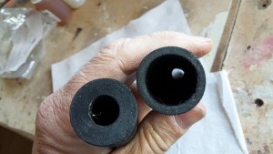

Par contre il faut reamer et pas qu'un peu, j'en ai mal aux avant bras et aux mains mais bon c'est fait et c'est tant mieux. Pour l'instant la poignée est montée et la colle sèche.
La suite un peu plus tard il faut que je me repose du reamage
J'ai coupé l'EVA en plusieurs morceaux pour y intégrer le liège, j'ai collé avec de la colle à bois. Ensuite tournage pour égaliser les diamètres Ensuite il faut reamer et là ça se complique car c'est long très long et dur dur
