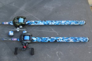

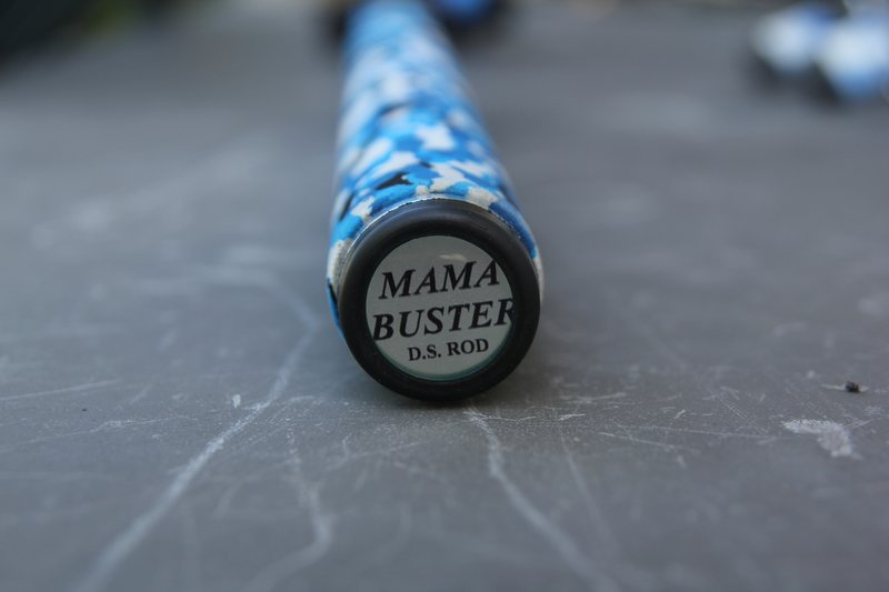

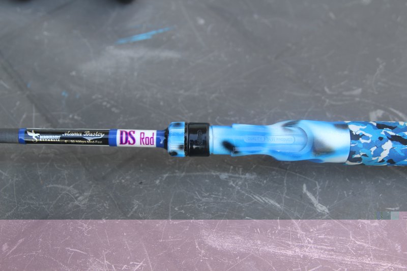

Bonjour à tous les fondus du carbone.
Comme j'avais absolument besoin d'une canne pour lancer des jerkbaits j'ai dû monter une canne dédiée. ;) ;) :mrgreen: :mrgreen:
J'avais le choix entre le 68H et la MAMA BUSTER. Après les retours de Philippe (Lesfilmu), j'ai opté pour la MAMA avec son action un peu plus ronde à la NFC.
Pour l'instant elle n'a pas pêché longtemps, mais le peu de temps qu'elle a œuvré, c'est juste parfait.
Elle satellise un buster très loin, sans forer, grâce à l'action mod-fast du blank qui se charge tout seul. J'ai même lancé sous la main et le leurre part avec une facilité déconcertante.
J'ai uniquement utilisé du buster (home made de 70g) pour l'instant. Je n'ai pas testé plus lourd.
Pour l'animation, c'est aussi parfait. les jerks sont retranscrits sans les amortir grâce au gros tip et le leurre se désaxe parfaitement.

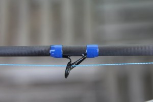

La spé est en 7+1 : BKWAG 10-8-6 et BKTAG 6-6-6-6 BMNAT 6. La répartition est la FUJI avec les trois premiers anneaux bi-pates légèrement déplacés en rotation et en espacement pour que le fil ne touche pas le blank en charge. mais c'est au pif ;)

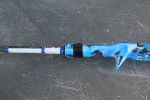

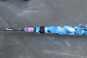

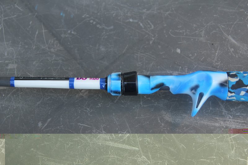

J'ai aussi veillé à faire une poignée pleine et pas trop courte pour avoir du poids sur l'arrière et pour que le point d'équilibre soit au niveau du moulinet (pour l'animation) Je voulais aussi un bras de levier suffisamment important pour le lancer, mais pas trop long non plus pour ne pas gêner lors de l'animation :mrgreen:
Bref, je suis ravi de cette canne.
Il ne me reste plus qu'à prendre un fish avec.... :mrgreen:
Elles est assortie avec mon NFC739, mes deux cannes pour la pêche du brochet. :mrgreen:

Ça claque, heureux que tu retrouves mon feedback dans ton ressenti en pêche, du fish maintenant !!

Ça claque j'adore ton eva camo ;)

Tres original et reussi le camo qui se prolonge sur le PM, beau boulot :D

Bien vu l'EVA camo!! J'en ferai une comme ça un de ces 4... Ca claque!! Bravo et merci pour ton retour, le 68H a trouvé de la concurrence!

Joli ça claque même la tresse est bleue
