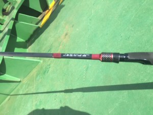

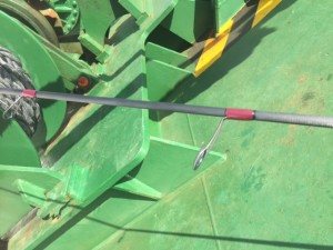

Message par loyce »
voilà la canne est terminé :D

Message par neufaire »
Très jolie. 8-)

Message par loy15 »
Elle est sympa comme ça!
Messages : 6780
Re: NFC 739-1 im
rouge, black gloss et carbone, ça passe toujours bien au niveau esthétique ;)

Message par loyce »
Merci les gars ;)
c'est loin d'être parfait mais le plaisir de la monté est là :lol:
