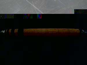

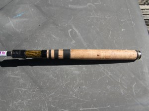

Finalement je succombe à la tentation et je me dis, aller, on va essayer...
Je finis par monter ce fameux MB705HM dont tout le monde parle tant.
Je le monte en Torzite.

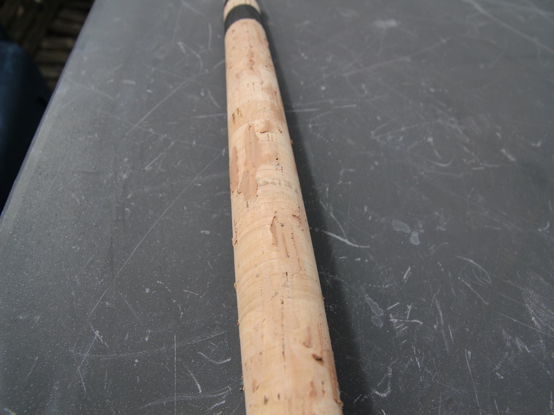

Poignée liège avec quelques incrustations d'EVA. Un coup de Pit Paste pour boucher les trous, un peu de cork sealer.
J'avais d'abord utilisé des morceaux de lièges provenant d'une fabrique visitée en espagne, mais trop dur et trop casant.
La poignée est conique pour garder l'esprit fortement conique de ce blank.

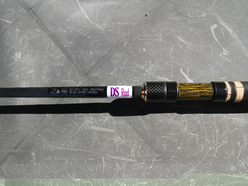

Un PM DPS avec une petite peinture pour rappeler les bagues dorées.
Le tout dans le même esprit que mon 68 MX.
La spé en 9+1 est la spé FUJI à peine modifiée.
Résultat, une tuerie.
Pour sa première sortie j'ai pris 10 sandres. Pêche dans 11 mètres avec 23g de TP+leurre. J'ai déjà pris des touches de sandre (que je pêche régulièrement avec le 68MX), mais là, c'était la première fois que je ressentais ça. Sur deux touches j'ai le palpitant qui s'est même affolé.
C'est vraiment un blank très raisonnant et avec un super retour de n'importe quel gratouilli. Je me suis même vu attendre que le sandre engame car il me semblait qu'il avait juste saisi le leurre du bout de la gueule. J'avais raison, c'était le cas, car lorsque j'ai légèrement tiré ma ligne je l'ai senti aspirer le leurre.
Donc un grand merci à Goulven et Baptiste de m'avoir mis ce bout de carbone dans les pognes. ;) ;)
Je pense même que mon 68MX va davantage prendre la poussière.

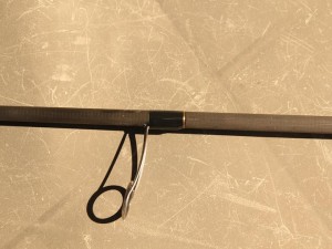

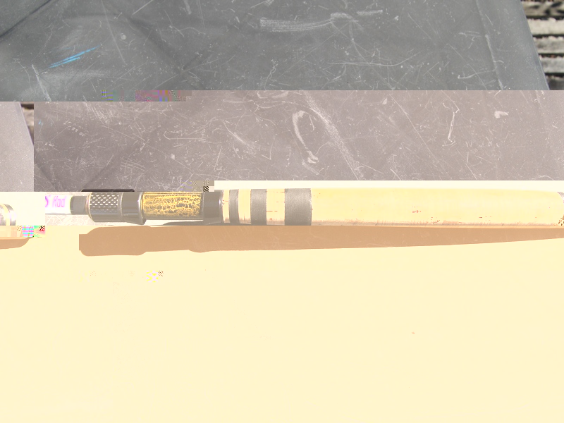

Quelques photos.
