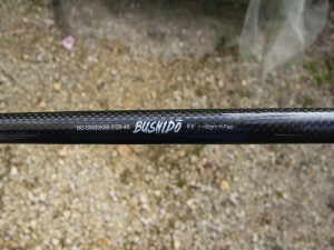

J'ai eu la chance de bénéficier d'un blank AT offert par le taulier il y a quelques semaines.
Tout d'abord un grand merci à Goulven qui propose de telles offres. C'est assez rare dans le monde du commerce pour le souligner.
J'ai donc pu bénéficier d'un blank AT 8'6" donné pour 160g max. D'après Goulven il prends 150g "easy" :D

Le carbone est du plus bel effet. On distingue la liaison avec la partie du scion plus souple.

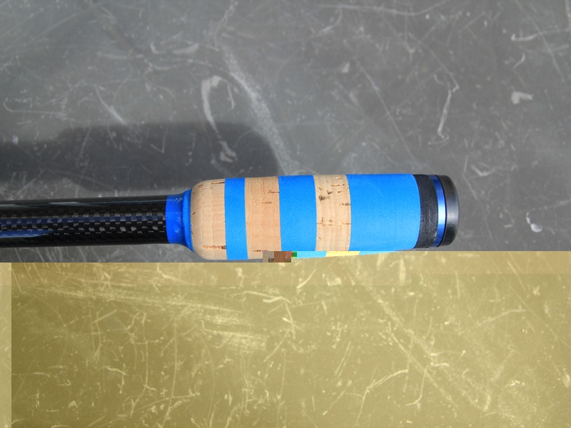

J'ai décidé de monter ce blank en split grip avec une poignée longue pour pourvoir envoyer des gros leurres sans me ruiner les épaules à chaque lancer.

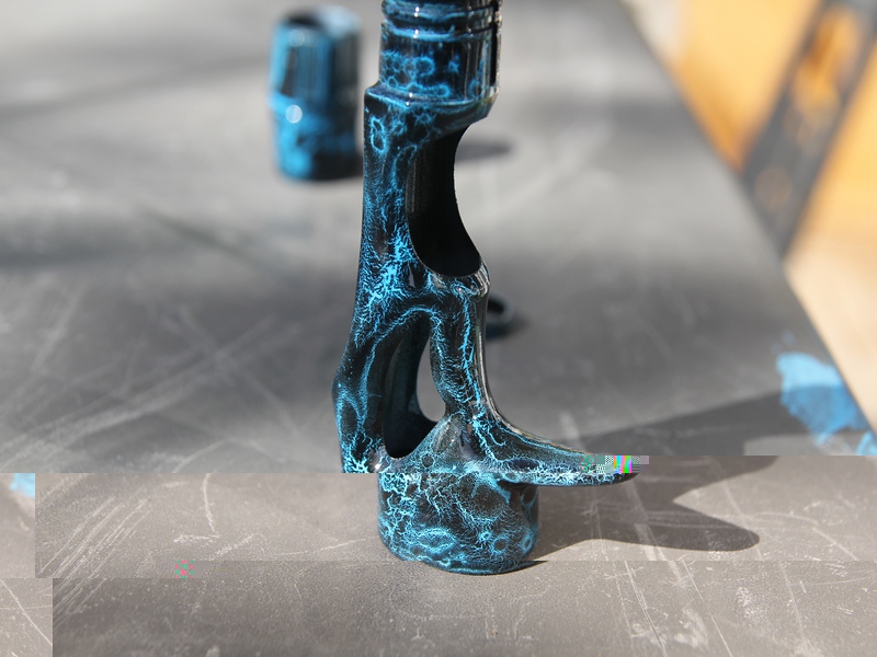

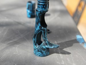

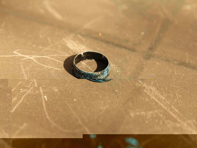

J'ai choisi de rester chez AT pour le PM. Je me suis un peu lâché avec un crakeling bleu et noir. Devant le PM j'ai pris une bague WCS 16 en diamètre 15, elle aussi peinte.
Pour le reste mélange de liège et d'EVA light blue.
Les ligature sont faite en fil royal blue pour coller le plus possible à l'EVA.
Vous l'aurez compris, j'aime le bleu :mrgreen:

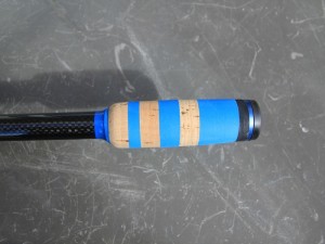

Voici quelques photos en attendant

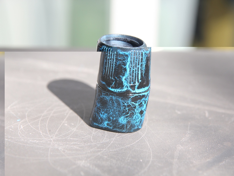

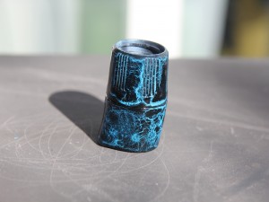

Le derrière du PM tourné
(11.7 Kio) Téléchargé 1300 fois
Le butt

Le PM peint

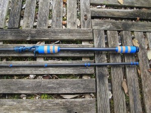

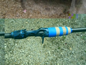

Le PM mis en place

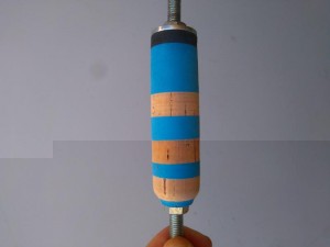

Le butt

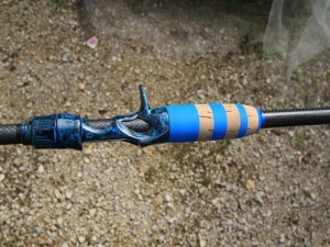

Le vernis long (que je trouve d'ailleurs réussi) sur le split grip avec l'autocollant
J'ai utilisé une partie de l'autocollant pour faire le butt

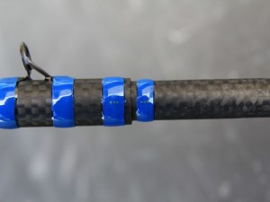

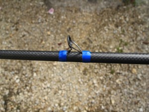

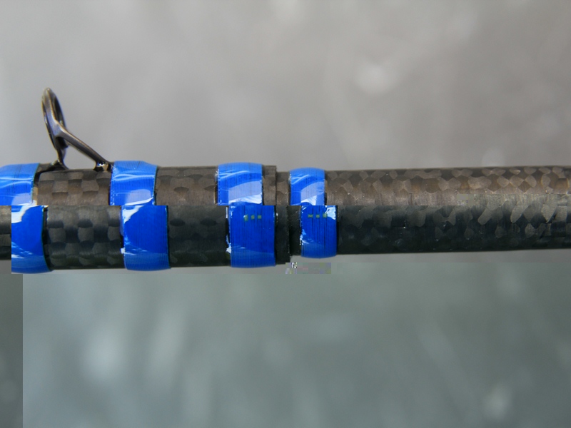

J'ai réalisé une ligature de renfort sur le bas du scion et j'ai inséré un petit fil doré pour réaliser un repère d'alignement des deux brins.
Y'a plus qu'à tester !!! :mrgreen: :mrgreen:
